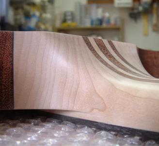

Bueno, ya queda menos. A veces, me ayudo de la camara de fotos para descubrir pequeñas rayas en la madera. Tengo buena vista, pero la camara delata cualquier pequeña imperfeción. Animo que pronto toca la lija del 500....

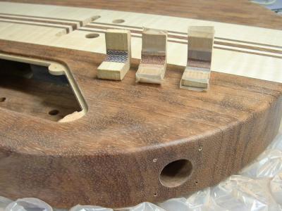

Os presento al basto, el medio y el fino. Estos tres taquitos de lija de 4mm. de radio son de gran ayuda para calibrar la curva de los cantos.

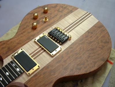

Probando que todos los componentes encajen. Próxima parada: el barnizado.
