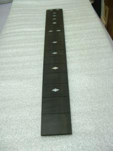

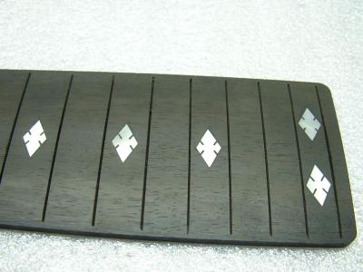

Estos dias tuve tiempo de incrustar la madreperla. Sin complicaciones, es un diseño que podéis encontrar en san ebay.

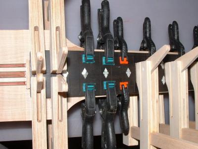

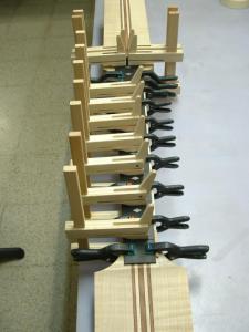

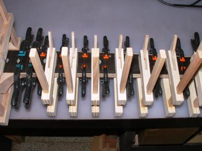

...la barra tensora?. No la he olvidado, lleva dos buenas barras de carbono. He hecho alguna guitarra (hace unos cuantos años) con este sistema y sin problemas.
Seguimos adelante encolando el diapasón.

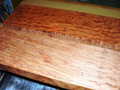

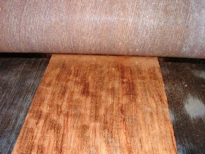

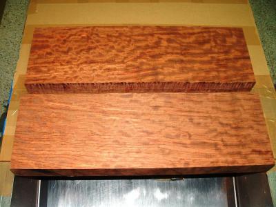

Ya me llegó la bubinga pomelé. La he pasado por la lijadora de tambor, fijaros la pieza lijada con grano de 80 y la pieza lijada en la orbital con grano de 240 el cambio en el brillo y tonalidad.

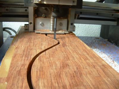

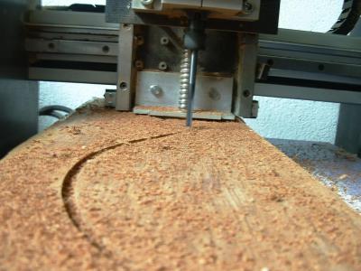

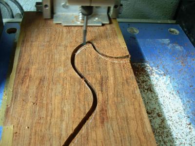

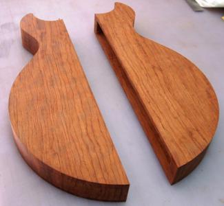

Bien, esta semana tuve tiempo de diseñar las dos mitades del cuerpo, y meterlas a cortar en la máquina. La bubinga es bastante dura, hay que ir poco a poco.
También es una madera bastante pesada, por lo que voy a vaciar las dos mitades, primero con el formón, y despues... la semana que viene la respuesta....

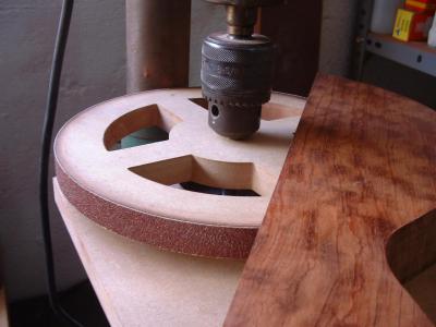

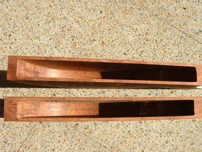

Bueno, ha sido una dura semana para el taladro de columna...
Véase la imagen del disco lijador que me he currado, y que ha servido para vaciar las dos mitades del cuerpo de bubinga.
...y es que esas dos mitades pesaban mas de tres kilos antes de vaciarlas (para eso es bubinga, dura y pesada).
Ha quedado cada parte del cuerpo en menos de 700 gramos.
