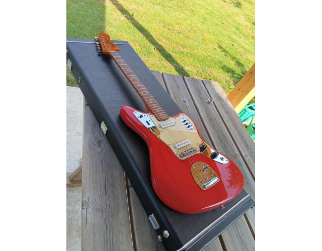

Goaty666 escribió:
suena a grabacion vieja
Claro porque las guitaras viejas como las que usaron los Beatles al principio eran de escala corta, las viejas Rickenbacker...mira la tuya al lado de la Rickenbacker
index.php?controller=forum&action=view_attachment&attachment_id=202182
Adrekino
por el 14/03/2025
Justamente y si por otro lado lo piensas mejor y lo ves como una oportunidad, estas guitarras de escala corta son buenas para sonar a grabación vieja por el sustain a cuerda floja.
yo también tengo una imitación barata de origen chino de la ultima de la foto con hambukers cerámicos y me da ese sonido pasado de moda que casualmente subí en una jam, y  te enseño el preset que usé y la grabación de ejemplo,
Solo es un poco difícil de tocar porque los trastes están muy juntos.
