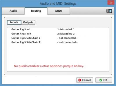

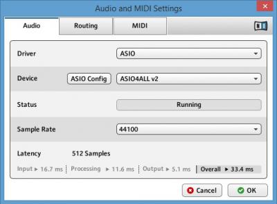

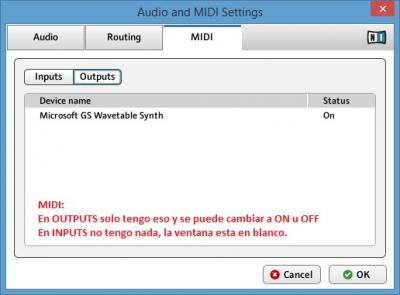

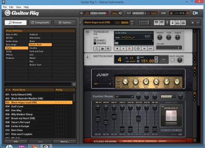

Por lo que he estado "trasteando" con el programa, resulta que cuando conecto la guitarra al micrófono suena desde el pc, no desde le guitar rig. Pero también suena el micrófono incorporado de mi portátil. No se como suena, lo tengo deshabilitado y aun así suena cualquier cosa del exterior, ya sea un suspiro, una palmada o lo que sea pero el guitar rig da señal de que lo oye porque se muestra en las barras de la parte superior del programa.
[Primera imagen]
Bueno, he seguido "trasteando" y me he dado cuenta de que el conector del micrófono en mi portátil se llama "Micrófono de los auriculares", esto no tendrá nada que ver jeje

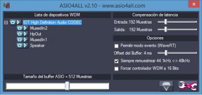

Esta es la configuración del Asio 4All. No se si esta bien configurada pero es que no puedo cambiar más las configuraciones ya que esas son las que vienen por defecto. [Segunda Imagen y demás imágenes]

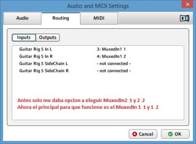

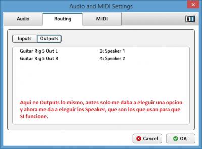

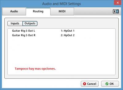

El problema era en el que mi configuración de ASIO4ALL estaba mal, (mirad la foto), mi configuración era la siguiente:
MuxedIN 2 - Funcionando correctamente
HpOut - Funcionando correctamente
MuxedIN 1 - Aparecía con una equis, era que no lo detectaba o faltaba buscar la forma de poder habilitarla (lo explicare luego)
Speaker - Lo mismo, no lo detectaba
Gracias a la ayuda de EduDickin :) hice lo que dijiste en el ultimo comentario, pero solo me valía con poner que NO SE ESCUCHARA el micrófono, no hacia falta que en la pestaña sonidos silenciara todo con la opción SIN SONIDOS.
Al deseleccionar la opción de escuchar el dispositivo, volví a reiniciar el programa (Cerrar y volver a abrir xD) y fui a a configuración del ASIO4ALL, di a los cuadraditos que tiene a lado de los nombres y espere a que se iniciaran y ¡¡EUREKA!!
NOTA: Esto no hacia que ya se escuchara, esto solo permitía dar más opciones en la configuración de INPUTS y OUTPUTS del ASIO4ALL.
Ahora en la configuración del ASIO, en la pestaña Routing - Inputs. Las dos primera opciones las cambie (véase imagen) puse las nuevas entradas que había activado anteriormente (esto hace que indique al programa por donde entra el sonido o donde esta conectado el micrófono). En Outputs lo mismo, los cambie por la opción Speaker, haciendo así para que se escuche por los altavoces del PC (en mi caso portátil xD)
Y LISTO, se da a OK y ya esta el programa funcionando perfectamente.
NOTA: Si se vuelve a habilitar la opción del micrófono de "ESCUCHAR ESTE DISPOSITIVO" la configuración del ASIO cambia, vuelven a marcarse con las equis lo cambiado anteriormente. Y así no funciona el programa.
Para hacer que vuelva a funcionar habría que volver a deseleccionar la opciones de "ESCUCHAR ESTE DISPOSITIVO" y volver a hacer la misma configuración explicada anteriormente (TODA). :)
