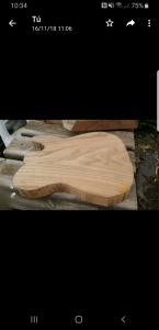

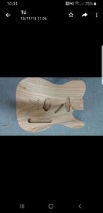

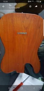

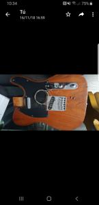

FELIX
por el 27/08/2020
juan sierra escribió:
dejo pendiente para mintar un par de fotos y una grabacion hecha con esa guitarra.
Hola, compañero recién hoy en pleno 2020 veo q hiciste una guitarra de teca, por favor comparte con nosotros fotos del instrumento. Ojalá logres ver este mensaje.

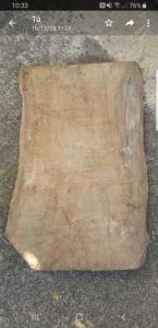

saber si estas dos maderas pueden tener utilidad para la construcción de una guitarra o un bajo, o si por el contrario las destino a la salamandra en lo que queda del invierno.
La primera era un "laurel", y he visto muy lindos instrumentos de laurel, pero me parece que es otra planta (esta madera es mas un arbusto que un árbol, y por lo visto se raja). La otra no sé, era un árbol que talaron y me quedó por aquí el tocón. Parece más entera. Agradecería los consejos. Saludos

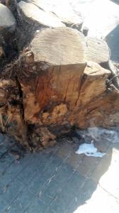

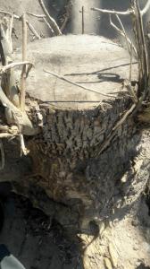

Se cargó solo la del "laurel", que ya digo, no creo que sea el que se usa para cuerpos guitarras. Ahi va la del otro árbol:
