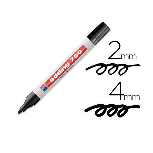

por el 21/12/2020
un buen remedio es este (mientras te lo piensas)
