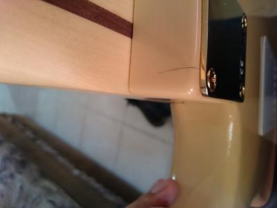

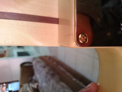

Buen día a todos,
hoy al limpiar mi guitarra(que es una stratocaster deluxe players) me encontré que tiene una grieta cerca de los tornillos que unen el brazo con el cuerpo de la guitarra, esto me preocupa por que no se si sea solo la pintura o es la madera, hay alguna forma de saberlo con exactitud?
No la he golpeado ni tirado y no a sufrido cambios bruscos de temperatura.
Esta a punto de terminar la garantía que me dieron de 6 meses. Que me recomiendan hacer? Por que si es solo la pintura, no tengo mucho problema con ello.
Les dejo fotos de la grieta.
Gracias por sus respuestas.

Esa capa gruesa de poliester suele abrirse desde el agujero de los tornillos. Es una pintura dura y gruesa, suele pasar. Si quieres ir a por la garantía estás en tu derecho pero es probable que te suceda con otra, más tarde o más temprano. Solo es la pintura, no te alarmes. (Ya me pasó, pintura demasiado rígida que no se acomoda al movimiento de la madera.
