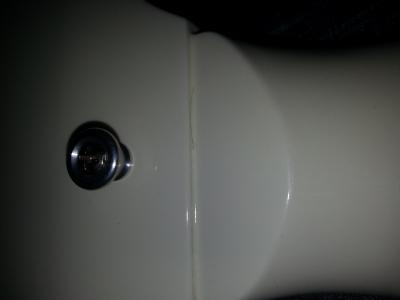

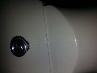

Amigos foreros.. les consulto... hace dos semanas q soy un feliz propietario de una gibson 61 resissue classic white... hace unos dias descubri que tiene una pequeña grietita en la union mastil-cuerpo. Es tan infima que parece un pelito y hay que mirarla muy detenidamente para darse cuenta de que esta! Despues de llamar a la cass de musica y a gibson me explicaron que es comun en las gibson de mastil encolado que se pueda hacer una pequeña grieta en el lacado.... Supuestamente y a ojo parece ser nada mas que el lacado.. la garantia me cubre todo si deseo cambiarla.. es algo de lo que deberia preocuparme???

Sin una foto... la consulta vale de poco compañero, porque igual eso que tu ves una grieta es sencillamente la unión del tenon, o el trozo de tapa de alma que hay sobre la pastilla y que se ve... y posiblemente se vea también en la que te manden nueva, ganando sólamente estar tiempo sin guitarra...
Cuelga una foto que se vea bien y podamos valorar, si es grieta como tal, aunque pudiera ser medianamente común, pues la devuelves y ya, pero si es algo constructivo es perder el tiempo.

Ahi va una foto

Pues verdaderamente sí, ese tipo de grietas ahí son comunes... sobre todo en los acabados sólidos, que llevan una capa de pintura más gruesa que los transparentes...
No afecta en nada (a no ser que vieras que se abre a diario :D, pero si fuera constructiva atravesaría de lado a lado) y, si te dan la opción de cambiártela pero por otra guitarra... yo que quieres que te diga, eso te lo rellena un luthier y no lo ves más en la vida, no cambio yo una 61RI por una standard por eso

Pues yo no la cambiaba... eso tiene una reparación de 5 minutos por si te molesta verla... y como te digo, lo de que se mueva es un aviso a navegantes, pero por la forma se ve que es por el exceso de pintura del zoque, no es de unión

Yo tengo una Tokai SG con ese tipo de unión mástil cuerpo de las SG del 61 y le pasa exactamente lo mismo. Es sólo la capa de pintura porque justo ahí se acumula un poco más que en el resto del cuerpo y mástil. La mía lleva con eso desde que la compré, va a hacer caso 8 años eso y sigue siendo mi guitarra favorita.
