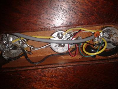

Gracias por responder. He seguido probando amplificadores y nada, el problema persiste! No hay ningún cable suelto por ahi. Adjunto una foto, como no entiendo de esto no sé si está todo correcto. El problema tiene que estar ahí, porque no se me ocurre nada más!

Bueno, independientemente, lo que tienes es un problema en el poteado de las pastillas, ya que los chillidos incontrolables son casi con total seguridad de eso... habría que potearlas y fuera problemas
El poteo se va por simple degradación... y si han dejado la guitarra al sol, o ha sufrido temperaturas altas, también, porque es una capa de cera en las pastillas...
