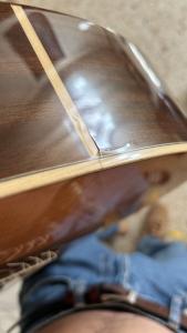

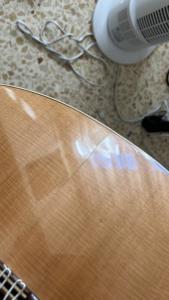

no sé si estoy publicando esto en el subforo correcto. Compré esta Alhambra 1C De segunda mano, que me ha salido bastante barata. 130 euros aproximadamente. está en muy buen estado, excepto por un golpe que tiene abajo que se ve en las fotos y una pequeña grieta que sube por la tapa. No sé si es superficial del barniz o debería darle más importancia. O si devolverla, ya que por el precio, no sé si está bien o no merece la pena. Es de una chica que la compró nueva hace tres años la tocó durante seis meses y no le ha vuelto a tocar. Tengo que ajustar el puente porque la acción está demasiado alta también. aproximadamente 4-5mm.

Esta abollada de una caída, pero creo que metiendole un poco de cola por dentro y por fuera... no creo que este tocada la resonancia ya que esta en un nervio de la guitarra.
Tienes que ver que modelo es y si el precio merece la pena.
Si es una guitarra de 175€ yo se la devolvería, si es de 400 asumiría la pequeña repa.
No se si la chica te envió fotos y se veía la rotura o te lo dijo en cuyo caso te la comes con poteitos.

Yo no me quedaría con ella.

#3 porque? sigue sin ser buena oferta por unos 120 euros que me ha costado? lo ves un golpe pronunciado?

Si te la quedas urge estabilizar la zona. La tendencia de las rajas siempre es a más.

#5 se la he llevado a mi tío que es luthier, le ha echado un ojo y dice que es la laca, que no es profundo y es la junta de la tapa que se ha marcado un poco, que no me preocupe y que para 120 euros que me ha costado siendo una guitarra de 400 está muy bien.
Aún con esas Sigo un poco mosca, así que seguramente le ponga algo de relleno de maderas. Aunque su opinión me ha tranquilizado bastante.
