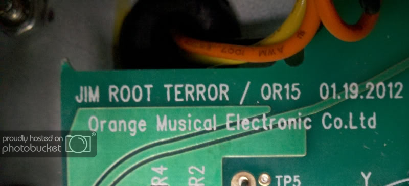

El OR15h y el Jim Root Terror son casi el mismo amplificador. No hay más que ver que usan la misma placa común para ambos. No estoy seguro de si son idénticos entre sí, pero si no lo son están muy, pero que muy cerca.
El OR50 es la misma versión que el OR15 pero en vez de usar EL84 pues usa EL34, que supone un cambio tonal bastante notable. Y esta serie OR es a su vez en cuanto a previo, la sección del canal sucio del Rockerverb 100, que si no me equivoco es igual también que el Rockerverb 50.
El CustomShop es una onda más vintage, con menos ganancia. Nada que ver con los otros tres amplificadores.
