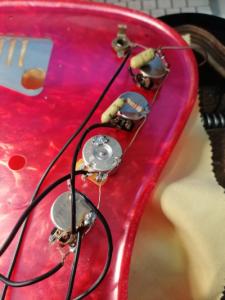

Hola escribo porque no encuetro solucion.
Es una guitarra antigua de los '60, con 2 singlecoil y 4 Potenciometros (2 vol y 2 tono).
Se han comprobado los potenciómetros con tester y están OK diria. En mástil da los 250k y en puente se queda en 241k.
El resto del cableado está ok diría.
Las pastillas miden 5.6 en mástil y 5.5 en puente, pero al probarla hay una gran diferencia de volúmenes. La del puente suena flojita. Están conectadas correctamente, he probado a cambiar los cables en una de ellas, para descartar que estuviera en contra fase y no es eso. Aún sonaba más débil.
Que puede ser?
Puede una pastilla dar 5.5k y sonar muy débil?
La pastilla de puente tiene los imanes más elevados que la del mástil, descartando que sea para mástil.
No creo que la guitarra sea así de origen, es muy acusada la diferencia de volúmenes.
Ayuda please, jeje.
Gracias

He anulado el pote de tono de la pastilla del puente para descartar.
Vaya por delante que no soy un experto en electrónica, pero no entiendo si midiendo con tester en el jack me da 5.6 como puede sonar tan floja.
Aclaro las salidas de las pastillas que antes me he equivocado.
Mastil: 6.5
Puente: 5.6
Las pickups montadas estan a 2,5mm de las cuerdas.
Me da cosa intercambiar las pastillas, la de mástil aún está con las soldaduras de origen.
Puede haberse vuelto microfonica la pastilla aún dando 5.6k?
Estoy esperando una pastilla de puente original del luthier, mientras estaba cacharreando con esta.
No se si la pastilla está bien, se ha vuelto microfonica o no se yo.
Gracias

No se pueden intercambiar las pastillas porque habría que hacer obra en el pickguard y no es la idea. Lo he probado hace un rato.
Las pastillas tienen imanes fijos, la del puente los tiene más altos.
En unas semanas me llega una pastilla que he mandado rebobinar sobre los 7k.
He vuelto a poner el cableado como estaba, y he dejado el potenciómetro Cts a falta de ver si puedo arreglar el de origen.
La circuiteria como esta ahora, funciona bien, los 4 potes trabajan.
Puede ser que se haya vuelto microfonica la pastilla del puente?

Y si mandas la pastilla directa al Jack? Si así no suena es que está jodida.
Pakalolo
por el 24/01/2022
Sonar, suena. Ya lo había pensado de pasarla directa al Jack.
He hecho un "apaño temporal", levantando la pastilla y dejándola a 1mm de las cuerdas.
Ahora tiene más volumen, pero suena digamos, delgada. Podria ser la propia construcción y posición de la pastilla, esta queda muy atrás, pegada al puente.
De momento lo dejo así a espera de la pastilla que está en el luthier.
Iré informando.
Gracias
