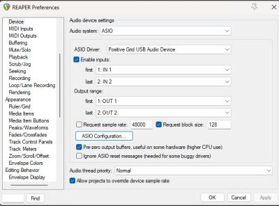

Buenas!,
Veréis, llevo muuucho tiempo intentando sonar bien con la guitarra en el PC (sin dedicarle demasiado tiempo) y nunca he conseguido que me suene decentemente y, antes de mandar a tomar por saco todo y descartar el PC definitivamente como herramienta, os cuento lo que tengo, por si me podéis ayudar a resolverlo.
Cosas que he probado:
Hace mucho tiempo probé lo de instalar el ASIO4ALL y enchufar la guitarra directamente a la tarjeta de sonido del PC con un adaptador de jack a mini jack y una versión sparrow del Amplitube 2 ó 3 (ni me acuerdo). Sonido horroroso, por supuesto.

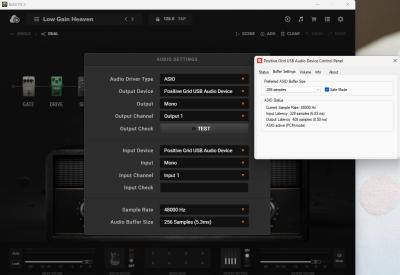

Luego lo intenté usando un ampli Yamaha THR como interfaz, con sus drivers y demás actualizados. Probé con el Amplitube 4 (seleccionando como driver el ASIO y como entrada y salida el THR; tanto en mono, como en stereo) y aquello seguía sonando horroroso.
Pensando que igual el ampli no era bueno como interfaz, me pillé una Focusrite 2i2 3rd gen y el BIAS FX 2 (lo pillé gratis en una oferta que hicieron). Todo con sus drivers actualizados y demás...y lo mismo. No hubo manera de hacerlo sonar bien.
Y ahora tengo un ampli Positive grid Spark Edge, que también estoy intentando usar como interfaz con el BIAS FX 2, con el firmware del ampli y sus sus drivers ASIO actualizados y seleccionándolo como intput y output en el BIAS FX y no hay manera; suena fatal. Escuchas las emulaciones del ampli y luego el sonido que sale del BIAS FX por el mismo ampli (muteando el volúmen de la entrada de guitarra y subiendo el volúmen del canal "music") y no hay punto de comparación. Las emulaciones de amplis en limpio/clean, más o menos (aunque mucho peor que los del ampli), pero es que pruebas algo con un poco de GAIN y ya es horroroso. A parte que se mete mogollón de ruido del PC por las pastillas que, curiosamente, si uso solo el ampli, aunque esté pegado al PC, a penas se escucha. Pero si tiro de BIAS FX, plugins, o lo que sea, suena mogollón.
El gain de la interfaz no creo que sea, porque no llega a saturar nunca y he probado a dejarlo incluso al mínimo; pero nada. Y, como digo, siempre usando los drivers ASIO de lo que estuviera enchufando al PC (los Steinberg del Yahama THR, los de Focusrite de la Scarlett; ahora los de Positive grid del Spark)... Nada. Llevo años y nunca he conseguido que suene bien.
Como DAW he probado el Cubase que venía con el THR (creo que era Cubase Elements 10, o algo así) y ahora tengo el Reaper. Y nada, fatal con los 2.

Adjunto fotos de la configuración que tengo actualmente tanto en el BIAS FX 2, como en el Reaper.

capitansevilla
por el 25/09/2025
Pues ale, solucionado.
Para utilizar un Positive Grid Spark Edge como interfaz de ordenador y poder usar plugins, hay que hacer lo siguiente:
Opción 1:
Conectas la guitarra a las entradas 3 ó 4 (que no tienen procesamiento) y listo.
En el DAW (Reaper o similar) no hay que hacer nada. Seleccionas el driver ASIO de Positive grid, dejas las entradas como estaban (input 1 e input 2) y las salidas igual (output 1 y outpit 2) y ya está. Cuando tocas la señal le llega limpia (dry) y ya puedes aplicar los efectos del plugin que quieras.
Opción 2:
Conectas la guitarra a la entrada 1 ó 2.
Entras en la app y creas un Presset con toda la cadena de amplis y efectos desactivados. Con eso ya envías la señal limpia al DAW.
Si quieres usar los efectos del ampli, pues haces al revés: seleccionas un presset con efectos del Spark y desactivas el plugin en el DAW.
(esta opción intuyo que también sirve para el Spark 2, Mini o Go, que solo tienen 1 entrada de instrumento)
Y eso es todo. Al final no era tan complicado, pero vamos, que ya lo podían haber puesto en el manual o en el video ese que tienen colgado.
Voy a abrir un hilo nuevo con título "Como usar un Positive grid Spark Edge como interfaz en PC y poder usar plugins", para que quede más claro; por si alguien se ve en la misma tesitura y no sabe cómo hacerlo.
Un saludo, compañeros!
