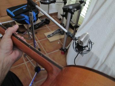

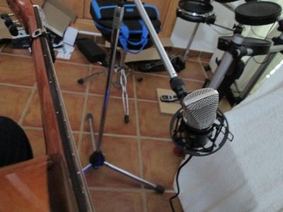

ya lo tengo todo, la fuente y el nw7000, a ver que os parece el sonido de la grabacion que he hecho, la primera grabacion es para que veais mas o menos como suena, podria sonar mejor pero llevo sin cambiar las cuerdas a la guitarra casi 3 años, por que he estado muchisimo tiempo sin tocar la y he vuelto a retomarlo, y el segundo audio es para que os hagais una idea de una mezcla con otros instrumentos, la mezcla esta super mal hecha, el bajo creo que se esta quedando sin pilas el previo activo y lo demas lo hice asi imprivisado y rapido, mas que nada lo que quiero que veais un poco es como suena la guitarra flamenca en la primera toma, hay dos guitarras haciendo lo mismo y una tercera que hace una pequeña falseta, cada ritmica esta planeada tirando mas para un altavoz que para el otro, ya me decis que os parece, yo por mi parte deciros que estoy muy impresionado, he probado hablar un poco por el microfono y es increible con la calidad que capta cualquier sonido, se escucha hasta la respiracion :D por ultimo os paso una foto de la forma en la que he colcao el microfono, ¿es asi como se debe colocar, de perfil? ¿o lo coloco asi de plano como pimo?

Por cierto, el micrófono está mal colocado... pero si así te gusta, captará mucho ambiente, es cuestión de probar y si la Reverb de la sala es buena puede servir

acabo de escucharlo y lo dicho, para mi gusto le falta un poquito de ataque y eso es por la colocación del micro, aunque a gustos colores, si a ti te gusta el resto :piloto_loco:

Creo que el micro está mal colocado. Está de canto. Creo que debe captar por una de las caras planas...
jaquealpeon
por el 11/12/2017
Si, así es
