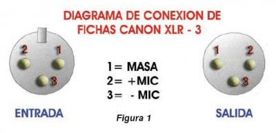

Esto es lo que yo estaba buscando!!! no se conecta igual la entrada y la salida fijate tu que detalle, mas que nada por que me tengo que hacer un cable de estos y necesitaba saber exactamente como se conecta.
otra cosilla, ¿el propio alimentador phantom ya se encarga de eliminar el ruido desde su entrada hasta el microfono verdad? ¿y el tramo desde el phantom hasta el toneport se encarga de limpiar ese ruido el xlr del tneport verdad? creo que es asi como deberia conectarlo, siempre usando xlr desde el micro hasta el toneport pasando por el phantom.

Si, esa es la conexión xlr, depende el fabricante utilizan el 2 o 3 como positivo, a ti no te influye ya que es solo una señal
Muchas gracias por tu ayuda!!
