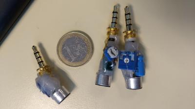

Pues ahí os dejo las fotos.
Como veis cabe en cualquier sitio, se ajusta al nivel de ruido de cada uno y a correr.
El condensador los puse de 2,2uF y 4,7uF ya que para mi gusto hay suficiente bajo y así evito barullo.

Excelente, podrías indicar las conexiones, visite la página que dices y no las encontre muchas gracias.
Lolablues
por el 08/05/2018
Están ahí, hay un tutorial paso a paso
Son 2 resistencias y un condensador, no hay más.
Cada uno sirve para una cosa, nivel de ganancia, filtro paso bajo....
