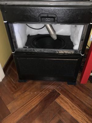

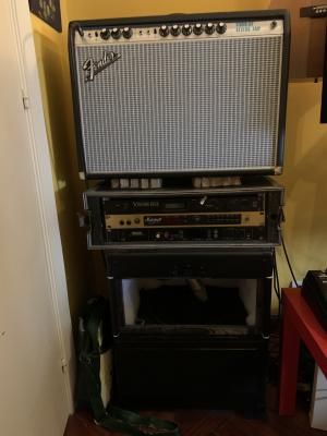

Hola amigos. Estoy utilizando un speaker aislado en modo baúl... el típico JETSTREAM ISO CABINET comprado en Thomann y grabo guitarras con un micro Rode de condensador dentro y lo amplifico desde un Fender Vibrolux que es una joya. Lo que ocurre es que el altavoz que trae el JETSTREAM ISO CABINET resulta muy opaco (es un 1x12 Jet City Custom Eminence) y acostumbrado a los 2 x 10" Celestion TEN 30 que trae el Vibrolux, me queda como muy plano y como dije opaco dando una sensación para mi gusto excesivamente "nasal" . Alguna sugerencia....cambio bafle?...que 12" me recomendais?....grabo mejor con un shure M57?....la cuestión es poder grabar el brillo y la contundencia del Vibrolux en casa, pero vivo en un piso y me gusta grabar las guitarras a buena cera y claro....sin que me denuncien los vecinos, de ahí el JETSTREAM ISO CABINET. Espero ilustrarme con vuestra sabiduría. en breve tengo grabación y necesito reproducir el sonido del Vibrolux lo más posible dentro de ese baúl lo mas aproximado posible . Gracias!!!!

claro un cardiode enfocado al centro es lo mas agudo
-rich-
por el 05/03/2022
Ya probaste grabando con el baúl abierto?
Es posible que esa opacidad sea efecto del propio recinto...
Por lo que, tal vez lo que tengas que hacer para corregir puede que vaya por conseguir un altavoz más pequeño, con más agudos... Menos sensibilidad...
O un micro distinto, con menos sensibilidad...
Apuntar directo al centro del cono... Como ya dijeron...
O subir los controles de presence en el ampli cuando vayas a grabar, para que quede más compensado.
O... Realizar una ecualización sustractiva...
Bajando los graves para que la respuesta se adapte mejor al recinto.
Varios caminos por andar.
