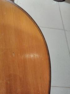

Perdonane Linux , no leí el resto de tu mensaje .Mañana le pongo cuerdas nuevas cuando la limpio un poco y comento el resultado pero creo que no dará el suficiente espacio , (cruzo los dedos).Mañana la mirare en condiciones y observare detenidamente los trastes sin la ilusión de la compra de hoy xD (donde yo vivo no suelo encontrar mas que guitarras para principiantes muy malas soy de Palencia)¿Sabes si los problemas de falta de espacio de acción en los primeros trastes puede estar producido por deformación de la madera?Eso es lo que me quita el sueño , al pasar la mano por la tapa armonica noto alguna ondulación alrededor del puente.Un saludo
