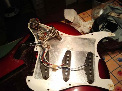

Hola a tod@s,
Hoy me armé de valor y desmonté el golpeador de mi stratocaster USA del 96, cual es mi sorpresa cuando descubro que tras el mismo pegado a este se halla una capa de aluminio, me sorprende porque el hecho de apantallar la guitarra me lo estaba planteando, esta guitarra ha tengo hace 9 años y es de segunda mano, por lo que no se si esta especie de apantallado es de fábrica o puesto por el dueño anterior, os subo una foto a ver que me decis.
Un saludo.
Tariu
por el 24/08/2013
Las americanas normalmente siempre llevan la lámina completa de aluminio en el golpeador... las mexicanas sólo en la zona de los potenciómetros
No obstante, eso va a modo de pantalla y algo hace, pero para nada es un apantallado
