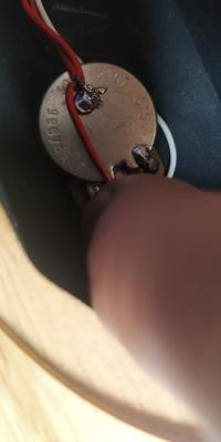

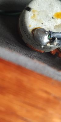

#7 pues creo que es el que me pusieron...os pongo un par de fotos del que me pusieron y el que tiene mi otra washburn n4 que es el que solo con soplarlo se gira
jaimebcn
por el 18/02/2022
asaberkien escribió:
#4 el tema es que el mio es nuevo y recien puesto,miraré esos que me dices y probaré a seguir echandole CRC unos cuantos dias y repetir la operación a ver si se ablanda hasta donde yo quiero,¿por donde le echas el lubricante? yo las dos veces que lo hize quité el botón y lo eché por el vastago.
Puedes echarle CRC directamente desde el hueco que hay en los terminales, de hecho es lo más efectivo. Si lo haces en el vástago limpiarás esa zona, pero la absorción es peor y no soltarás tanto el potenciómetro. Además corres el riesgo de salpiar la pintura, que si es nitro puedes dañarla si el líquido permanece suficiente rato sobre el acabado.
Pones en el hueco el tubito que suelen traer estos sprays y le das un toque, no mucho, giras el potenciómetro unas cuantas veces. Con que repitas la operación un par de veces es más que suficiente, no tienes que hacerlo al cabo de unos días ya que si lo haces demasiado podrías dañar el potenciómetro.

asaberkien
por el 18/02/2022
#11 lo ababo de hacer y tienes razón,está algo más blandito!!!
