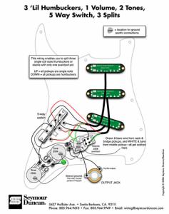

Hola, hace unos meses modifique mi squier stratocaster deluxe con 3 mini humbuckers para colocarle un split coil para las tres pastillas a la vez.
Ahora quisiera realizarle una mod que consista en obtener ademas de las combinaciones tipicas de la strat, las combinaciones: bridge + neck y bridge + middle + neck.
¿Que mod me convendria o funcionaria en este caso? La Gilmour switch mod, o el reemplazo del 5-way switch por 3 mini toggles para encender individualmente cada pastilla?
¿Cualquiera de estas mod funcionarian con el split coil?
Saludos y gracias por las respuestas

Hombre, ya que tienes Split-coil, yo sustituiría el selector de 5 posiciones por 3 mini-switches de 3 posiciones cada uno. Como en esta Sultana:

Me interesa esa configuración (con un pote de tono y otro de volumen). Podríais esplicar mejor como serían las conexiones.
¿Se tendrían que utilizar switch's on on on de 6 pines para tener un control total sobre las pastillas activas y sobre la conversion de las mini humbucker en single coil?.
Si prodíais poner un diagrama de las conexiones.

Yo tengo una guitarra con 3 miniswitch.
- On - Off - On
- Abajo, humbucker
- Medio, off
- Arriba, single coil
Con esta configuración tengo muchísima versatilidad, ya que puedo combinar sonidos single con humbucker en la posición que quiera, además de un push pull para cambiar de fase la pastilla central.

Muchas gracias por las respuestas! Me resulta muy interesante, Rafa, la configuración de tu guitarra y la guitarra también jeje! Pero me gustaria, que los mini toggle solo enciendan y apaguen las pastillas y controlar el split coil de las tres pastillas con un dpdt que en el caso de mi guitarra es un pot con push pull. Funcionaria una configuracion asi?
