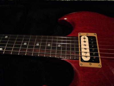

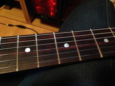

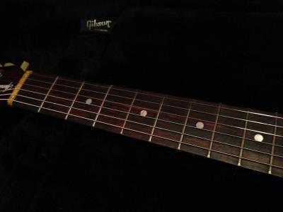

hola buenas, soy nuevo y no sabia donde publicar este post, les comento una dudilla que tengo, me acabo de pillar una gibson sg special 2015 heritage cherry y en el mastil en muchas zonas de los trastes esta de color rojizo, como si estuviera mal tintada la madera o hubieran tocado en esos trastes y haya perdido color, esto es normal?

Perdonad se me olvidaron las fotos
Aqui van

por lo visto la tienda me ha dicho que es normal lo del rojizo, en cambio un amigo mio dice que en la vida ha visto esto

Eso tiene pinta de ser el color del palorrosa, al que le han aplicado un tinte para oscurecerlo y en algunas zonas se ha desgastado o no ha agarrado bien, ahora si es del color del cuerpo de la guitarra, se le escapo pero bien al que la pintaba el chorro de la pintura, aunque es raro ya que las Gibson tapan el mástil al pintarlas, Tariu seguro nos lo aclara mejor.

Eso es la veta del palorrosa... es perfectamente normal, no tendría ni por qué estar tintada... según de donde provenga el palorrosa o la calidad del mismo tiene ese tipo de "defectos estéticos"... normalmente tiran al amarillo pero también he visto otros palorrosas más rojizos. Puede que tenga algo de tinte para oscurecer el diapasón y haya hecho ese efecto, pero vaya, que se ve así con esos colores sin que tenga nada.
Palorrosa malo... pues defectos de ese tipo, no afecta a nada ni sonora ni estructuralmente

en realidad no ha salido de ninguna manera... ha salido con un defecto estético totalmente asumible a que no es una gibson de primer nivel... ni de segundo, si nos ponemos exquisitos... ya no hay apenas madera de calidad, encima ese modelo de SG lleva un diapasón más grueso de lo normal, lo que supone que sea más dificil aún que haya un madero de ese tamaño... cuando lo encuentren, no van a desecharlo sólo porque sea joven y no haya cerrado todavía la veta, la madera más pesada o con problemas de color las ponen a una gama baja y ya, de hecho es su norma,... los diapasiones normalmente los tiñen y nadie se entera nunca, pero este no habrá cogido bien el tinte, o ha cogido pero la veta ya era exagerada y hubiese necesitado más... los teñidos los hacen en cadena a todos por igual
La verdad es que es algo que puede no gustar... ahí estamos de acuerdo, pero eso no hace a la guitarra falsa, ni peor, si llamas a gibson te lo confirmarán. Al menos todavía tenemos la "suerte" de que la madera pueda ser algo más fea pero mantenga la calidad... mejor eso que palorrosa "bonito" pero de peor procedencia
