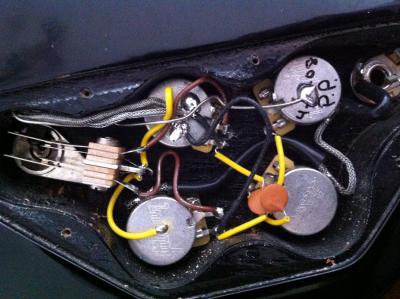

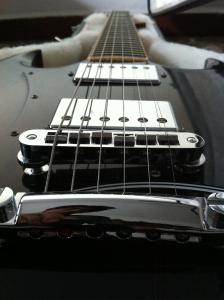

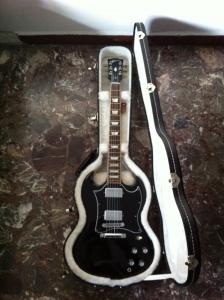

Hola,
me he decidido a comprarme una Sg standard y antes de tirar el dinero me gustaria si me dijerais si es buena, vamos, que si no es ninguna copia barata.

Hombre las fotos no son de una calidad que vea uno muchos detalles, pero esa SG estoy casi seguro que es original, los potes con el logo Gibson y el puente se ve que es una Gibson original.

Los potes, el apantallado del cableado, el swich... es original. :)

Yo coincido en que las fotos no son ninguna maravilla... pero por lo poco que se ve es original...
De todas formas el dato no es que las fotos sean de una original, si no que tú quedes con el vendedor en persona, veas la guitarra y veas que es esa guitarra... que no sería la primera vez (incluso en este foro) que a fuerza de fotos se ha dicho que la guitarra era original... pero la de la foto, que luego ha recibido otra cosa :D
El dato del número de serie es irrelevante, puesto que las copias copian también el número de serie... a ti te da el número, lo compruebas, te da bueno... y sigue siendo una copia. Igual opino del certificado, las copias también lo traen... cosa que muchas de las gibson originales de ahora por ejemplo no :risa: Ahora mismo traen sólo el packing list y a correr

Parece original. El hecho de que no traiga certificado tampoco es determinante, al menos para mí. Ahora sólo traen COA las custom shop y los modelos signature. El resto vienen con una papelito donde certifican que le han hecho el ajuste y control de calidad.
Si les mandas a Gibson un correo con fotos de la parte delantera y trasera,y de la pala por delante y por detrás, en un par de días te contestan sobre su autenticidad. Te dejo el mail porque últimamente el enlace de la web no funciona: Service.Europe@gibson.com.
Yo he contactado con ellos para corroborar la autenticidad de mi LP Standard y han sido super rápidos ;) Eso sí, que el conjunto de las fotos no pese más de 2MB.
