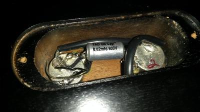

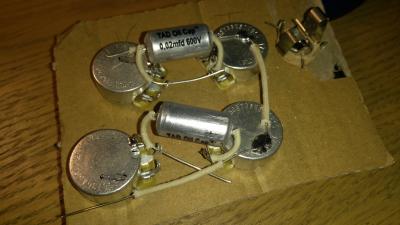

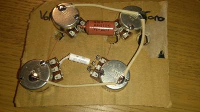

Yo estos últimos días he estado cambiando la electrónica de mis guitarras y haciendo otro kit a petición.
Yo porque con el soldador tengo bastante soltura ahora, hace años cuando le puse un Mallory y una Lollar a mi Junior, la llevé al técnico para que lo hiciera él, por 20 euros lo cambió bien.
Ahora todo eso lo hago yo y animo a quien quiera probar que lo haga él mismo, una vez se tiene claro lo que se tiene que hacer y cómo hacerlo, es pan comido. Los componentes, por 50 euros compras todo, cable incluido.
