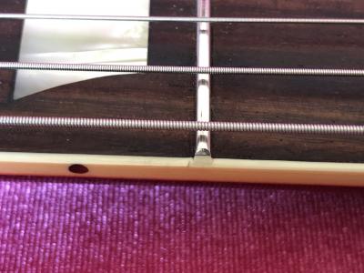

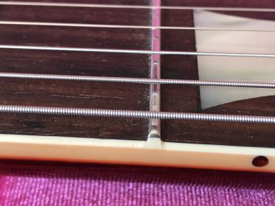

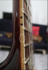

erikstring escribió:
Por el resto todo correcto y en su sitio sin defectos en binding o algo extraño a parte de lo mencionado
Al margen de esos crackelados verticales en los trastes, a mí me parece ver una serie de marcas en el binding que me han llamado la atención. Las marco sobre tu foto.
Particularmente supongo que no le daría mucha importancia a ninguna de ambas cosas, pero me ha sorprendido que tú tampoco teniendo en cuenta en qué términos devolviste la de Alfasoni.
He mirado la mía y no tiene el crackelado en ningún traste (aunque entiendo que otras sí lo tengan) pero tampoco tiene la más mínima marca como las que he señalado en tu foto.

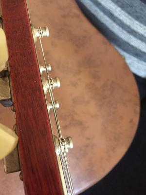

Y respecto al encordado, pongo foto tal cual me la llevé de la tienda. Definitivamente no hay 2 guitarras iguales y supongo que en la Custom Shop también habrá gente y gente, días y días... Aunque por curiosidad acabo de mirar también en la Custom mientras escribía esto y exactamente lo mismo: ni crackelado, ni micro hendiduras y las cuerdas puestas exactamente igual. Igual es que 2019 fue el "nuevo" 2013 :mrgreen:
En cualquier caso, preciosa guitarra y si con esta estás 100% satisfecho, eso es lo que cuenta!! Enhorabuena.
Respecto a Music Store... sólo les he comprado una vez, una SG Standard (no recuerdo de qué año, creo que 2017... pero vaya de los últimos en los que venían con estuche) y me llegó una faded con funda. Entre tramitar la reclamación, que la recibieran, me reembolsaran, etc. casi un mes sin guitarra y sin dinero. Menos mal que la que te llevaste "defectuosa" fue la de Alfasoni y pudiste arreglarlo rápido, porque si te pasa algo así pero con lo que cuesta la R8... tela!

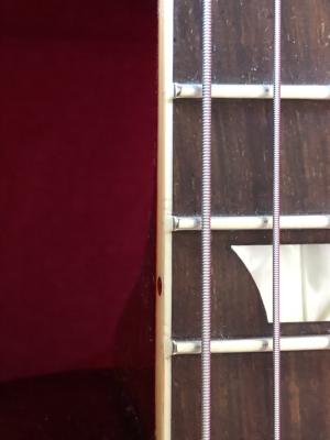

#291 gracias por el detalle. Voy a revisar esto que comentas de las hendiduras y te comento en persona cómo lo veo. Si no le di importancia (dentro de mi análisis meticuloso) creo que no sería destacable.
En cuanto al micro micro (micro) craquelado que hay en algunos trastes (no llega ni al 1mm), Music Store dijo esto:
Alguien escribió:
Gracias, me indican que no podrían tomar esto del binding como un fallo de construcción o un fallo estético.
Lo que sucede con estas Gibson Custom es que están fabricadas a la antigua, tiene un proceso mucho más manual, por lo que se espera que puedan aparecer estos fallos o detalles. Si bien entiendo que es un instrumento caro, su precio se debe a que es una guitarra artesanal.
Seguro!!! Probablemente en foto se ve mucho más de lo que es, pero si me ciño a ellas es sólo eso, que me parecen más llamativas esas marcas que el crackelado de los trastes (que entiendo sea hasta habitual/"normal" y haya podido ocurrir incluso una vez la guitarra salió de la fábrica, mientras que esas otras marcas no).
En fin, es sólo a modo de curiosidad y por lo que tú mismo dices de ser meticuloso. Si la guitarra suena, se toca bien y te llena... para qué más!!!! A darle caña.

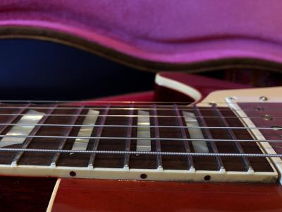

#291 Hola compañero Apodo,
Reenvié tu misma foto con los círculos (muchas gracias) a Music Store. Analizaron la foto y me pidieron que hiciera más. Las hice y se las adjunté.
Realmente en persona no se aprecia nada destacable como si en la 1a guitarra, lo que veo son ligeras micro-marcas del proceso de pulido de la parte del mástil.
Ellos argumentaron lo siguiente:
Alguien escribió:
Hola Erik,
me informan que podrían ofrecer un descuento de 224€ por la Gibson. Me indican que estos fallos se deben a que es un trabajo artesanal. Si bien entiendo que el cliente quiere el mejor producto por el precio que paga (en este caso es un precio elevado), es verdad que hay ciertos errores típicos del trabajo manual.
Las veces que tuve guitarras de luthier, siempre presentaron algunos de estos fallos estéticos. En fin, tenemos en cuenta el precio abonado y queremos ofrecer este descuento, si estás de acuerdo.
Saludos,
Así que perfecto. Se han comportado muy correctamente.

Como bien te han indicado desde Musicstore esas marca son muy normales, el binding se termina a mano con cuchilla, y es normal que en el proceso dejen alguna señal.
Que aún así MS te ofrezca un descuento me parece de 10 por la tienda.
