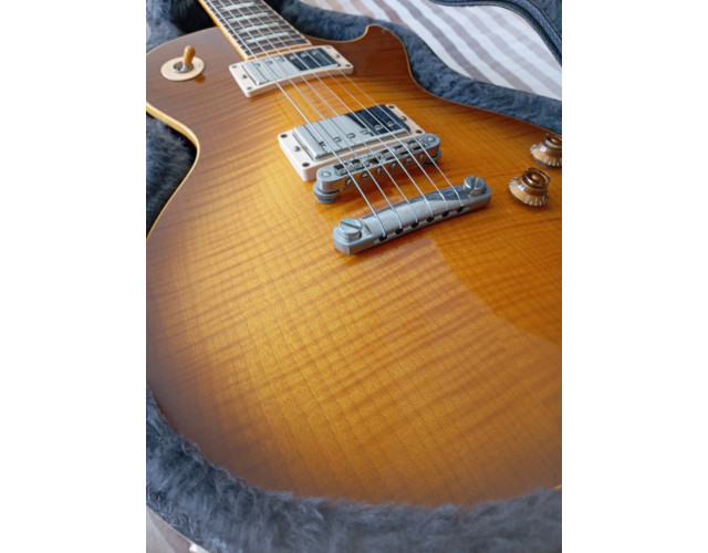

Pues eso:
Es una guitarra que me gusta y la pregunta es: ¿el cuerpo es de madera maciza?. Entiendo que es una guitarra aligerada pero no tengo claro si la pérdida de peso es por un cuerpo más delgado o por que está ahuecado.
