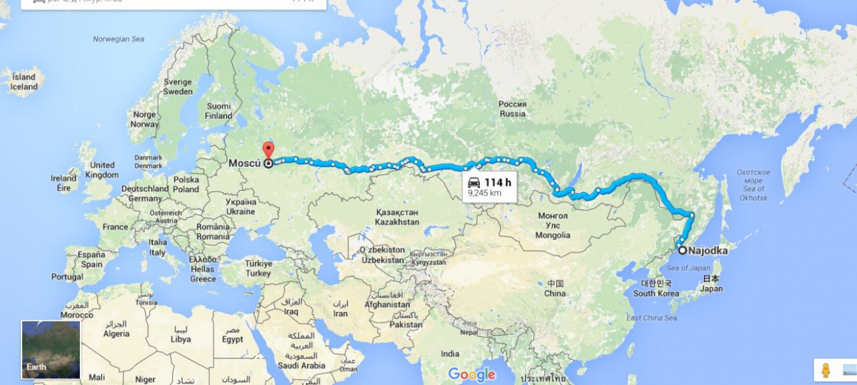

Naxodka????? Donde demonios queda eso???? Bueno, pues en el lugar mas alejado de mi casa que existe sobre el planeta. Tan sólo para dar una idea, mi guitarra al día de hoy a realizado el siguiente viaje:

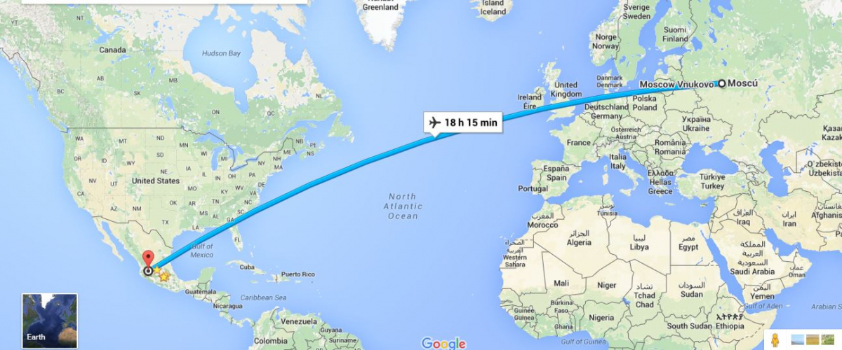

Y ese es solo el principio. Aun queda este pequeño tramo por recorrer:

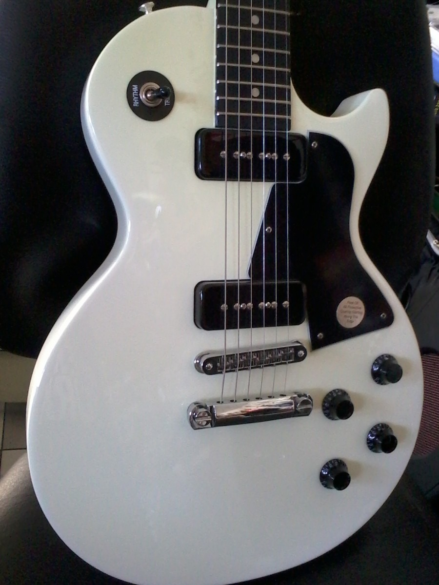

Bueno, pues hace algunos días que esta en mi casa esta belleza.
http://i.imgur.com/aBH3oZb.jpg
Honestamente me estaba preparando física y mentalmente ente para tener que invertir mucho tiempo de trabajo en dejarla al 100%, pero no fue el caso. En realidad venia en muy buenas condiciones y solo fue necesario invertir una tarde en ajustes.
Cuando uno compra por internet siempre se corre el riesgo sobre lo que se esta comprando. Siempre manejo una ecuación que implica el precio y el riesgo que estoy dispuesto a asumir, incluso en el caso de una perdida total. En el caso de esta guitarra esperaba lo peor y no fue el caso.
Eso si, venia tan mal ajustada que era intocable.
Lo primero en lo que me fijo es en el mástil, que no venga torcido. Un mástil curvo tiene solución, uno torcido es una reparación mayor, y en la mayoría de los casos es irreparable.
El mástil esta en muy buenas condiciones. Mal ajustado pero con varias horas de jugar con el alma quedó perfectamente..
Bueno comencemos:
Lo primero que me encuentro es uno de los peores trabajos realizados en una cejuela: No pudieron quintar la guitarra con el puente tune o matic (solo dios sabe porqué) y lo hicieron compensando la cejuela... con unas pinzas!!! Rompieron parte de la orilla de las cuerdas inferiores y dejaron marcadas las huellas de la pinza en todo el plástico. Ademas, la misma venia suelta por lo que cuando quité las cuerdas... cayo al suelo, revelando otro grandioso ajuste DIY: El típico papel para ajustar cejillas marca ACME
http://i.imgur.com/tvO0tZM.jpg
Afortunadamente no pasa de un cambio de cejuela. Primero a limar perfectamente la superficie donde ira colocada para eliminar los restos de pegamento, que era bastante:
http://i.imgur.com/N67zOCC.jpg
La mayor parte de la tarde la invertí en hacer el hueso a la medida. Es muy fácil, pero requiere paciencia, pues es necesaria mucha precisión. Una cejuela mal hecha convierte a la mejor guitarra en la peor. A pesar de no contar con todas las herramientas que quisiera, tengo lo más básico y he conseguido bastante práctica, así que después de limar y limar desde un bloque de hueso, estreno cejuela. Tambien aproveche para limpiar todo el diapasón, que es de ebano, un agradable toque en esta guitarra.
El diapasón lo limpio con varias pasadas de gas de encendedor, repasando muy bien las juntas de los trastes, que es donde había kilos de mierda. y luego aplico aceite dunlop para maderas oleosas, lo dejo 5 minutos y a limpiar.
Ya en esas estábamos y aproveché también para pulir los trastes. Aunque tienen algo de desgaste por el uso, quedaron en muy buenas condiciones y listos para dar batalla.
http://i.imgur.com/J1KOO0n.jpg
Los clavijeros venían en buenas condiciones, para ser de niquel, ya que este toma rápidamente un aspecto a viejo, que en lo personal me gusta mucho.
http://i.imgur.com/mszizZG.jpg
Ya que estamos de vanidosos, aprovecho para pulir un poco la pala. Efecto espejo instantáneo:
http://i.imgur.com/rnxUTIi.jpg
argoniq
por el 15/10/2015
Por dentro, todo original y funcionando perfectamente. Los potes, las pastillas, el cableado, todo viene de fabrica, hay que agradecer que los dueños anteriores no metieron mano aquí, que si lo han hecho como lo hicieron con la cejilla, hubiera tenido que recablear todo. Llama la atención el poco detalle en el fresado de la cavidad de controles.
http://i.imgur.com/RFIfLrA.jpg
La parte de atrás del cuerpo tenía gran cantidad de rayones, pero la nitrocelulosa es muy noble y cicatriza bastante bien el castigo. No fue necesario mas que una buena limpieza y un ligero abrillantado. Pude notar que el color blanco que se aprecia en las fotos poco tiene que ver con el color real. en vivo. El color de la guitarra es mucho mas amarillento de lo que se ve en las fotos. Cuando quité el guardapuas se veía un blanco brillante, en contraste con el amarillo de mucha otras zonas del cuerpo y el mástil.
Esto es natural y es parte del proceso de envejecimiento de la nitro. Me gusta.
http://i.imgur.com/RFR8B7D.jpg
Para finalizar, le monté unas cuerdas DR Black Bauties 0.09 - 0.46. Me encantan esas cuerdas. El tacto es genial, el sonido muy bueno y duran una eternidad.
http://i.imgur.com/VaR9sQx.jpg
Me gustó mucho esta guitarra. Era justo lo que esperaba. El mástil super cómodo, el diapasón invita a pasar los dedos todo el tiempo y con lo afilado de las p90s + el ébano... punk puro y duro!
Desde que llegó casi no la he puesto en el piso y ciertamente ha valido la pena todo lo que he esperado por ella.
