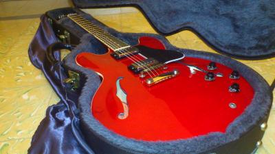

La guitarra viene en un estuche muy bonito, pero que se adivina que no va durar muchos años, el acabado es muy suave y muy pero muy delicado. Nada mas de guardarlo ya le hice algún rasguño con peligro a rasgar la piel o tacto piel, no alcanzo a adivinar que sea...
http://i.imgur.com/IZi8Eu9.jpg
Nada mas abrir el estuche toda la habitación comienza a apestar a nitrocelulosa. El olor de las manos no se quita en todo el dia. Supongo que es parte del encanto
Después del olor, lo primero que comienzo a notar es lo bonita que es esta guitarra. Clama perfección a los 4 vientos. Digna reina de la corona. Detalle, muchas de las ES 335 que he visto en tiendas gabachas tienen el fondo de los agujeros de color arce. Esta los tiene de color negro, pintados. Supongo de que unos años para acá lo hacen así, no se, habrá que investigar un poco.
http://i.imgur.com/igLie2z.jpg
Estoy acostumbrado a las guitarras grandes. No es raro para mi estar tocando horas y horas con una Country Gentleman, así que cuando saqué la guitarra del estuche instintivamente esperaba una guitarra pesada. Nada mas lejos. El bloque central es de arce superligero. La guitarra pesa 3.7 Kg, marcado su distancia de la G6122, que pesa 4.5Kg.
http://i.imgur.com/oHiiqbH.jpg
El terminado, sin ser el modelo figured (unos 3mil pesos mas caro) si presenta mucha veta en las tapas. Por la luz y la posición no me ha sido posible reflejar en fotos lo que veo, pero de verdad que se nota bastante ya en vivo.

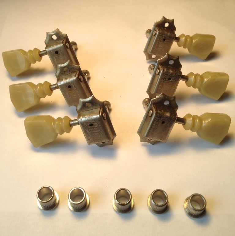

Los clavijeros vintage son justamente estos que ya tengo preparados para ser instalados.

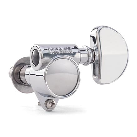

De fábrica trae unos grover rotomatic que no me gustan mucho que digamos:

Esos que muestras conservan algo de la estética 50-60s pero no son del tipo vintage, son la versión actual (de otro fabricante) de los Schaller tipo Kluson que introdujo Gibson a finales de los 80. Deberían de ser del tipo Press-in bushing (los que no llevan tuerca y para agujeros de 8mm). Algo como ésto o similar:

Por otro lado, no soy tan friki jajaja, no le pongo bumblebees originales a las guitarras ni nada de eso. Mientras los afinadores conserven la linea estética en cierta medida, me doy por satisfecho.

Primero que nada, no sé por que razón, pero como decía antes, los afinadores metálicos nunca me han gustado en una Gibson. Tengo que admitirlo, los Grover son excelentes, pero lo primero que espero ver en un pala Gibson son unos afinadores tulipán vintage. Tenía a la mano un paquete de Gibson Deluxe, así que esos son los que montaré.

Bueno, aquí ya terminé. El proceso completo no toma mas de 10 o 15 minutos.El cambio es directo, ya que las medidas son prácticamente las mismas. Solo mencionar que una vez que se instalan los afinadores deluxe no se puede dar marcha atrás sin dejar un agujero visible, ya que los Grover usan un tornillo y para montar los deluxe se tiene que realizar un segundo agujero para cada uno de los clavijeros.
