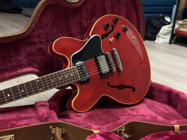

Por cierto que después de que vi los planos noté algo raro: Las cuerdas de esta 335 no pasan por los tornillos de la pastilla del mástil como en todas mis demás guitarras. Creo que en esta foto se aprecia mejor lo que intento explicar:
http://i.imgur.com/EB3XzyG.jpg
Al principio creí que era por el cambio de puente. Regresé el original y son exactamente de la mismas dimensiones. El efecto era igual.
Luego caí en cuenta de que podría ser que la geometría no estaba bien y casi me aviento por la ventana. Ya estaba marcándole al sujeto que me la vendió para reclamare, pero en una sesuda y extensa investigación (de 2 minutos) me dí cuenta de que todas vienen con una desviación, mas o menos apreciable, como voy a demostrar a continuación:

Habré descubierto un complot de Gibson donde están mandando sus guitarras con defectos en la geometría o desviación en la colocación del puente/pastillas las mandan a la linea std y las buenas las reservan a modelos superiores?
De hecho en el mismo diagrama que puse antes se ve que la 1a cuerda aparece con desfase en relación a las otras:
http://i.imgur.com/GbXsAM9.jpg
Será algún error de diseño? Podría ser.
Hay una desviación? Así se demuestra.
Necesito tocar mas y fijarme menos en tonterías? ESO DENLO POR HECHO

A ver, igual es un poco estupido lo que digo, pero si la cejuela es mas estrecha que el puente y las dos pastillas son geometricamente iguales, en particular con los polos a la misma distancia, es imposible que las dos pastillas tengan los polos alineados con las cuerdas, podras alinear maximo una no? Y si esto es asi, da igual vintage que standard que china. Lo podria comprobar con mi SG que es una reissue 61 con pastillas '57 si te interesa.

En la foto de la memphis 60's tambien hay desviacion aunque menos, pero se aprecia en la primera y la sexta. No sera que el mastil es mas ancho en ese modelo?

No no, para nada. De hecho es bastante lógico. Por mera geometría si las pastillas son las mismas, no van a coincidir las cuerdas con los polos. De hecho sospecho que ese es parte del asunto, en lugar de una combinación puente+mástil como tu SG o la mía, la 335 tiene dos pastillas 57s idénticas. No he podido concluir nada por que no la tengo ahora a la mano, pero llegando a casa tomaré algunas medidas.
Las otras custom que he posteado que si tiene los polepieces alineados con las cuerdas no llevan 57s classic. La custom 63 y la memphis 60s montan un par de MHS Humbucker, que supongo que tienen las dimensiones mas acordes a la construcción de la guitarra al ser específicamente diseñadas para el puente y mástil, respectivamente. Voy a investigar sobre sus medidas. Tambien contactaré a Gibson para ver si tienen algun comentario sobre esto.
Y no es que suene mal o se toque mal ni nada de eso. Al contrario, suena como un verdadero sueño hecho realidad y es comodisima. Pero me llamó la atención ese detalle. Y lo llamo detalle y no defecto, por que no lo considero como tal, pero la curiosidad me dio...

Oye, la verdad que no lo había pensado, pero has acertado en eso. Las custom tienen una anchura en la cejuela de de 0.64 mm mas que las otras.
Que tanto cambia?, pues habrá que hacer un poco de geometría, pero si el puente no cambia en sus dimensiones (y no lo hace), es una realidad que las cuerdas estarán un poco mas hacia afuera a la altura de las pastillas.

por cierto la foto de tu guitarra parece mas exagerado el desfase pero es que la tienes torcida, yo lo veo mas o menos igual que la 335 memphis.
Es verdad tiene sentido lo que dices de los precios.
Igualmente sabiendo la longitud del mastil y las dimensiones de las cejuelas y puentes es bastante facil ver cual tiene que ser la separacion de las cuerdas a cualquier distancia, calculo de bachillerato facil. Si las pastillas son iguales no veo que otra cosa puede ser.

Tienes razón. El efecto se ve exagerado en mi guitarra por que la foto no es perfectamente perpendicular al instrumento. Voy a intentar sacar una mejor. Pero el efecto si existe, como en las otras que puse.
