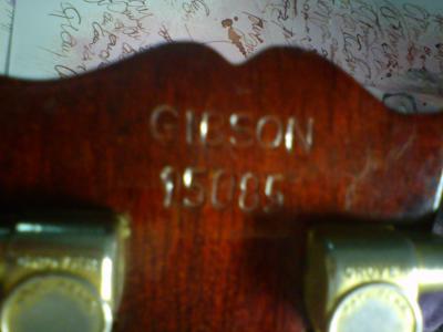

Hola a todos. Tengo una gibson les paul custom muy vieja con algunas características raras y quisiera saber si hay algún experto por acá que me pueda decir algunas cositas que no tengo claro. Paso a enumerar mis inquietudes: es una les paul custom muy vieja que trae traste cero, atras del clavijero dice gibson y su número de serie (esto calado en la madera) y no dice made in usa. Y lo que mas me llama la atención es que la trastera tiene una laca. Estas cosas no las vi en ninguna otra les paul custom vieja.

Sube unas fotos, incluyendo el n° de serie, y te podremos aconsejar mejor.
Te digo que el traste 0 debió ser instalado a posteriori, porque que yo recuerde ninguna Gibson LP Custom lo llevó nunca.

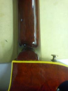

La trastera es el diapasón o fretboard? Si está lacada ya empieza a sonar raro y podría ser una copia. Insisto en que subas fotos.

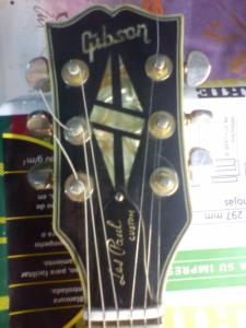

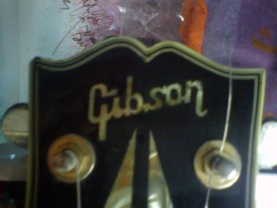

hola a todos. Acá adjunto las fotos. Vale aclarar que la guitarra suena tremendamente bien y que ni las clavijas ni los mics son las originales. Saludos cordiales.

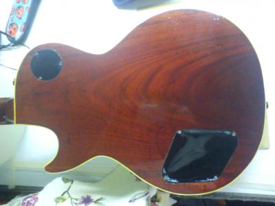

la guitarra le dieron un acabado nuevo, es decir la repintaron...pero el bruto que lo hizo cometió la infamia de barnizar tambien el diapason :mad: ...lo del traste 0 es una locurita que se le debe haber ocurrido al que hizo el retrasteo, por que si se nota a leguas que la retrastearon todita....sera que Octava/Quinta bien ? Si la escala no estaba bien probablemente se trate de una correccion si en algun momento surgian problemas de entonacion...tal vez cambiaron el diapason y los trastes...
Si es original o no, no podria decirlo hasta ver mas fotos, ya que hay que revisar varias cosas, aunque esa tapa del alma y ese retazo de madera en el agujero del trussrod me dan mala espina...

Buenas noticias. Si el número de serie es correcto, es una guitarra bien vieja, del 60 o 61. Una pena no tener las pastillas originales, serían unas T-Tops, de las mejores pastillas que ha producido Gibson. Además, es normal que con esa edad haya sido retrasteada e incluso reacabada. Eso explicaría el diapasón lacado, que seguramente fue un error de una mano inexperta. Lo que podrías hacer sería llevarla a lijar el diapasón para quitar la laca de este, aunque posiblemente si tiene tapaporos el daño está hecho y es irreparable, ya que tendrían que lijar mucho y al final te quedarías con muy poca madera.
El traste 0, como te hemos dicho, no venía de fábrica y ha sido instalado posteriormente.

Muchas gracias por las respuestas. Agrego algunas cosas que pude averiguar: efectivamente la guitarra fue reentrastada y se le cambiaron los mics. Le corrieron el puente de lugar porque al agregarle el traste cero se ve que no afinaba bien. Le saqué un micrófono y no tiene la madera pintada, se ve la madera.
Una cosa que no vi en otra les paul vieja es que diga gibson arriba del número de serie.

en cuanto al grabado "GIBSON" detrás de la pala, lo he visto en algún sitio (no sé si era algún foro yanki) pero no doy con ello
por cierto... no estaría de mas unas fotos de la electrónica y el frente del cuerpo
