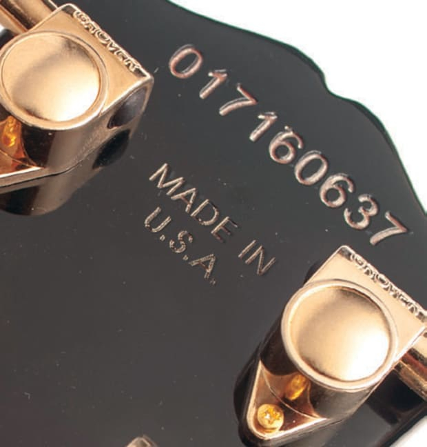

Piensa que falsifican los números y puede salirte como original no siendolo.
El estampado del número y el made in USA en las copias o es igual y aún es detectable.
Me temo que esto se va a ir poniendo peor. :arbitro:

Olvídate de lo del número de serie, también lo falsifican. Lo más sencillo para saber si una guitarra de este tipo es una falsificación o no es mirar el precio. Son guitarras caras, el que las tiene sabe lo que cuestan y nadie en su sano juicio te va a vender una por 400€.
Tampoco ayuda que sea de color azul, a los chinos les gustan mucho los acabados poco comunes y los modelos más barrocos, como las Supreme.
Yo todavía no he visto una Gibson falsa en la que el estampado del número de serie sea como lo hacen en las originales, antes del lacado.

#28 Antes he visto esta pagina, donde pones el numero de serie y puede que te de info. A veces, las falsificaciones ponen numeros de serie que no corresponden a la guitarra, por ejemplo un numero en una Les Paul que despues aparece que es de una SG o que es una guitarra del 1945 (por ejemplo...)

No digo que no usen números de serie correctos, si no que lo hacen de manera diferente a como lo hace Gibson. Normalmente lo hacen así.
En una original el número de serie se estampa y luego se laca.

#28 Digo el propio número, no el estampado. El compañero se refería a contrastarlo en guitardaterproject.

#31 yo lo que no entiendo es cómo siguen estampando el número después de pintar. En cuanto mejoren un par de detalles nos va a tocar sacar la lupa con estos chinorris.

En las Custom el número no va estampado, podéis mirar fotos, ni las Custom ni muchas Custom Shop. Por lo menos de unos años a esta parte.
Van “pintados” no es un signo de autenticidad ni aunque esté barnizado encima.
La de reverb que pone el compañero es falsa, por mucho que ponga Copy luego en el redactado no lo dice.
Los tornillos del puente y el binding del mástil que no sube por los trastes sirven para cazarla.

#34 Creo que desde 2004 la producción de las LP Custom se trasladó a la Custom Shop de Gibson, con su correspondiente cambio en el número de serie. Las anteriores sí que deberían tener el logo troquelado convencional, por lo menos la mía lo lleva así.

Las hay anteriores con los números pintados, de hecho las Ace Frehley como la que pone el compañero hay de dos tipos, la signature con los números troquelados y luego barnizados y las Custom Shop, estas con el serial CSxxx pintado, edición de 300. Ambas se hicieron del 97 al 2001.
Son iguales aparentemente excepto esto de los seriales, las tapas de mecanismos, plateados y grabados en la Custom y negros en la signature, la tapa del alma metálica en la Custom y blanca y negra en la signature.
Por supuesto el logo Custom en la trasera del cuello.
Esta de Reverb sería una copia de la signature pero es falsa.
