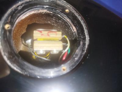

En la cavidad del selector solo veo el cable verde que va conectado en el centro. Del amarillo ni rastro

Mira si el amarillo del Jack tiene continuidad con el amarillo que está soldado con el naranja del Neck Volumen antes de hacer nada...
pablogmc
por el 01/02/2025
Si están en continuidad... Viene de ahí el problema
pablogmc
por el 01/02/2025
Básicamente es sencillo lo que hay que hacer...
Desoldar el cable verde y el amarillo de la toma del Jack (dejando el otro negro que es la masa)
El cable amarillo le cortas la punta y le pones un poco de cinta aislante para que no haga trastadas (lo puedes dejar suelto... Es la idea)
Retirar el cable naranja que une ambos potes de volumen y soldar el cable verde a donde estaba soldado el naranja en el pote de Middle
pablogmc
por el 01/02/2025
Si tienes alguna duda... Di

#29 no hay continuidad
pablogmc
por el 01/02/2025
Estaría bien saber a dónde va... Si no déjalo suelto mientras con un poco de cinta aislante... Tiene que ser una masa, está claro
Una pregunta.. en el Toggle, la toma que está al lado contrario de donde va el verde, rojo y amarillo... Ese cable va al Jack...no? Debería...

Correcto.
Ese cable es el negro, aunque en la foto se ve gris por la luz, y va soldado al positivo del jack

El cable amarillo que además es más grueso, me tiene pinta de que es el cable de masa que va al puente.... Diría...
pablogmc
por el 01/02/2025
El "Ground from Bridge"
Puedes mirar si tiene continuidad con el puente por si quieres cerciorar
