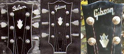

Creo que el diseño del logo no te va a servir mucho para diferenciar si es una fake o no, ya que ambos logos son verdaderos. Las guitarras Gibson tiene varios tipos de logos bien diferenciados y corresponden a distintas épocas, pero se pueden resumir en tres modelos básicos:
- Logo 1 (Pre-WW2): Corresponde al logo usado antes de la Segunda Guerra Mundial (World War 2), que no tiene nada que ver con el logo actual. Es la palabra Gibson escrita (script logo) con un tipo de letra "curly" o rizada bastante antigua y muy usada en aquella época. Cabe destacar que este logo está realizado en "madreperla" o pantografiado en blanco o en dorado en la parte superior de la pala.
- Logo 2 (Post-WW2): este es el logo que se usó desde aproximadamente 1948 hasta 1969. Al igual que el anterior, también está realizado en "madreperla" o en pantografía en la parte superior de la pala, pero presenta varias modificaciones. La principal es la del tipo de letra, pasando de un estilo "curly" o rizado a un estilo más moderno con formas más rectilíneas y esbeltas (block logo). La segunda es que tanto la letra "G" como la "n" tiene los extremos inferiores alargados por debajo del resto de las letras, además de que tanto la "b" como la "o" tienen la parte redondeada superior abierta. Por último, también hay que destacar la peculiaridad de que el punto de la "i" está unido a la "G".
- Logo 3: se usó desde 1969 hasta 1984 y la principal diferencia de este último logo es que éste no está realizado en "madreperla", sino que está pantografiado sobre la pala, es decir: es como una pegatina dorada o plateada. En este ultimo caso, podemos notar que aquí tanto la "b" como la "o" están totalmente cerradas.
En la foto de abajo pueden verse cada uno de los logos, siendo el logo 1 el de la izquierda, el 2 el del centro y el 3 el de la derecha.
Esto es a modo general pero, como en todo, suelen haber excepciones clasificadas perfectamente por año.
Así, en la etapa Pre-WW2 podían verse varios "script" logos que incluían el artículo "The" acompañando a "Gibson" hasta 1934, pudiendo estar las letras inclinadas o rectas (1908 a 1929) o solo rectas (1933 a 1934). Entre 1928 y 1934 aparecieron varios modelos en los que solo ponía Gibson, suprimiendo el artículo, siendo llamado este logo el de transición. En algunos modelos de gama alta de 1933 a 1948 el logo está realizado en madreperla, mientras que el material es serigrafiado solo en blanco en los modelos más baratos de entre 1928 y 1943. A mediados de 1930 el logo era más grueso o "en negrita" en el modelo Super 400 u otros de gama alta, y en el resto de modelos a finales de 1930.
Durante la Segunda Guerra Mundial todos los modelos de guitarras Gibson incluían el logo primitivo "script", tanto los de gama alta como los da gama baja, pero ahora solo en color dorado. Además, en algunos modelos de entre 1943 y 1945 se añadió un elemento tipo pergamino en el que podía leerse "Only a Gibson is Good Enough", como en la foto de abajo.
Después de la Segunda Guerra Mundial, a partir de 1948, se cambió el logo escrito por el llamado bloque o "block", que es similar al actual. Estos logos se hicieron en serigrafía dorada (1947-1954), tipo calcomanía o pegatina dorada (1954 hasta hoy) o en "madreperla" (1948 hasta hoy). Entre los de "madreperla" caben destacar los que tienen las letra "b" y "o" abiertas (de 1948 a 1969 y de 1984 hasta hoy), los que las tienen cerradas tipo pantografía (1969-1984), los que tiene el punto de la "i" pagado a la "G" (1948-1951) o los que lo tienen separado (de 1951 hasta hoy).
Aquí abajo te pongo un logo en dorado de una guitarra de la época Post-WW2, con las letras "b" y "o" abiertas y el punto de la "i" unido a la "G":
Ahora otro logo de la época Post-WW2 en "madreperla", pero con el punto de la "i" separado de la "G":
Como ves, la historia del logo de Gibson es bastante liosa, así que para identificar correctamente una auténtica Gibson solo por el logo es necesario saber en qué año fue construida. Además de por el logo, una Gibson puede ser identificada por otro montón de componentes, etiquetas, numeración, hardware, color... Date una vuelta por la página que te pongo abajo y verás como te facilitan la tarea:
Vintage Guitars Info - Gibson collecting vintage gibson guitars
Solo con la foto de los logos podría decirte que, de ser verdaderas, la segunda foto se corresponde con el logo que se usó solo entre 1969 y 1984, mientras que la primera puede ser cualquier Gibson de 1951 hasta nuestros días.
Un saludo y espero haberte sido de ayuda.

hey muchisimas gracias.. con eso quedo explicado todo, e inlcuso va ser mucho mas facil, dependiendo de las fechas, identificar una guitarra fake con el numero de serie, ya que si el # dice una fecha y el logo corresponde a otra pues, ya lo tienes!!..

El logo original de gibson es el de la o abierta , seguro ademas .

fijate que el puntito de la i de gibson este a la altura de la letra G.
No digo que eso sea determinante, pero las originales asi lo llevan.
y todas las copias falsas el puntito esta casi que pegado a la letra i

la que tiene O cerrada es una fake seguro
y la otra parece una pegatina!

Tengo dos LP Studio y una de ellas el logo parece no ser autentico pero suena tremendamente bien, diria que mucho mejor que la que si tiene el logo igualito. no se si sea un fake o no pero me gusta mucho.
Lo que si es seguro es que la proxima vez que compre una Gibson lo hare un una tienda reconocida, ahi no hay pierde.

La que tienen la o cerrada es FAKE seguro....
