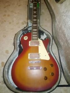

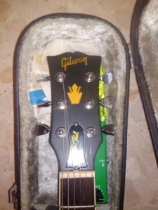

Hola, existe alguna les paul standard que tenga el clavijero con este diseño?

Hay bastantes detalles sospechosos en esa foto, empezando por que la pala se ve bastante deformada, el color negro mate, la ausencia de nibs en los trastes, la chapita del alma...

Hola, Les Paul Standard con esa pinta no, como dice el compañero, es bastante sospechoso todo...

Standard no , las letras pintadas parecen las de una tribute de esas baratas .
Pero los trastes sin nibs y la forma así rara de la pala dan que pensar.
Aparte lleva binding parece , a saber que engendro es eso.....

Standard no es, podría ser alguna tribute, por el diseño (en las standard pone Les Paul, y el acabado mate), pero las tribute no llevan binding en el diapasón, tal vez se lo hayan añadido.

Ese "bigote".

Bueno, me comenta el dueño que es una standard del 99, que tuvo un golpe en el clavijero y que se restauró y pintó de nuevo con ese acabado, y tuvo incluso el numero de serie, habría alguna otra manera de indentificarla? normalmente en la cavidad de la pastilla del puente suele poner gibson unas iniciales no?

El puente o el tailpiece llevan el nombre de Gibson y el número de patente?

Esa "Gibon" quiere ser una Studio Tribute retrasteada aunque lo más probable es que sea un truño chino.
Más fotos ayudaría a certificar precedencia :okis:

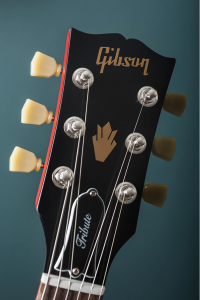

Este sería el Headstock de una tribute Studio, fijate como intenta imitarla pero ni si quiera es igual, cobra fuerza el extremo oriente!

Otra foto.

Truño chino 100%.

Parece china :temacerrado:
