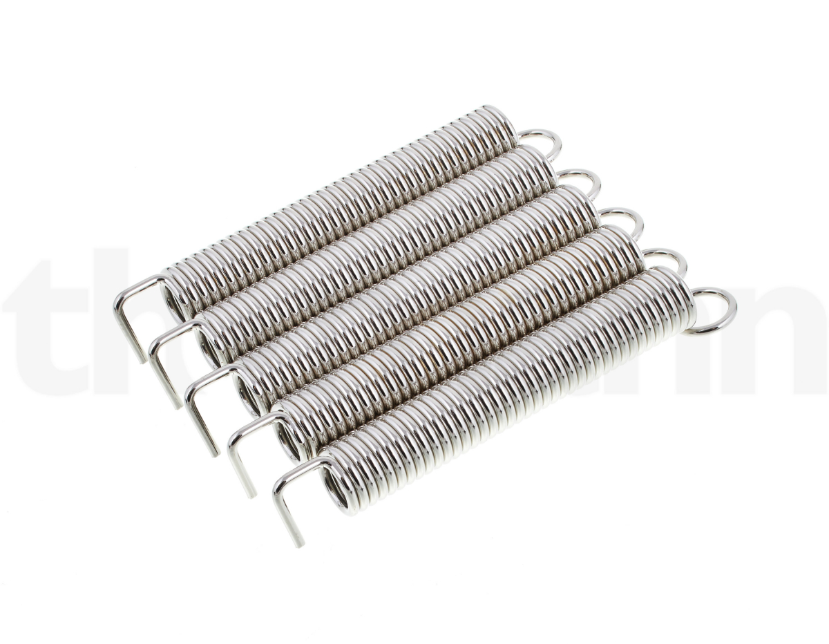

Yo compré hace tiempo esto para una guitarra a piezas que construí:
https://www.thomann.de/es/raw_vintage_spring_set.htm
Se supone que tienen un diámetro superior al actual y un poco más blandos siguiendo las especificaciones vintage.
BudSpencer
por el 07/04/2022
#6 sí, los raw vintage son más blandos. Con los cinco puestos la sensación es como llevar tres de los modernos aproximadamente. Si usara la palanca se los pondría pero es que no la he usado en mi vida, ni cuando tenía guitarras con floyds y kahlers así que puente pegado al cuerpo con cinco muelles y arreando.

por el 08/04/2022
#6
Por supuesto, los muelles Raw Vintage son una de las mejoras que merecen la pena, por precio y resultados.
A mí me encantan.
Tengo puestos 4 muelles para levantar el puente unos 2mm del cuerpo.

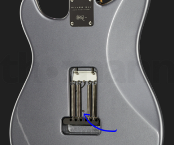

erikstring
por el 08/04/2022
En las PRS Silver Sky de USA, que a mi entender han hecho un gran trabajo de análisis, recreación y mejora de "por qué motivo" suena una buena Strato, tienen de serie el puente pegado al cuerpo y además los tornillos del puente se asoman por la parte inferior (los 6, todo y que en la foto solo se vea 1). A mi entender puede que sean más largos y de un diámetro superior a unos normales.
index.php?controller=forum&action=view_attachment&attachment_id=170195
En cambio la garra de los muelles no la han modificado. Habrán estudiado su implicación en el tono como para no hacer cambios.

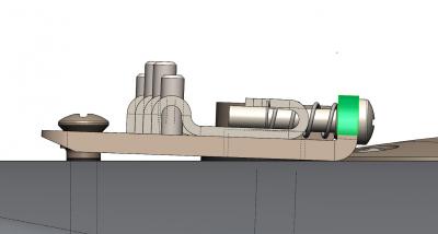

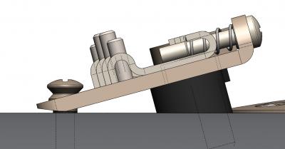

triodo
por el 08/04/2022
#10
Me llama mucho la atención que la placa del puente de esta guitarra queda paralela al cuerpo, y da igual que esté pegado al mismo o bien levantado, siempre queda perfectamente paralelo.
Esto es muy distinto a lo que ocurre en una Strato, donde forma un ángulo.

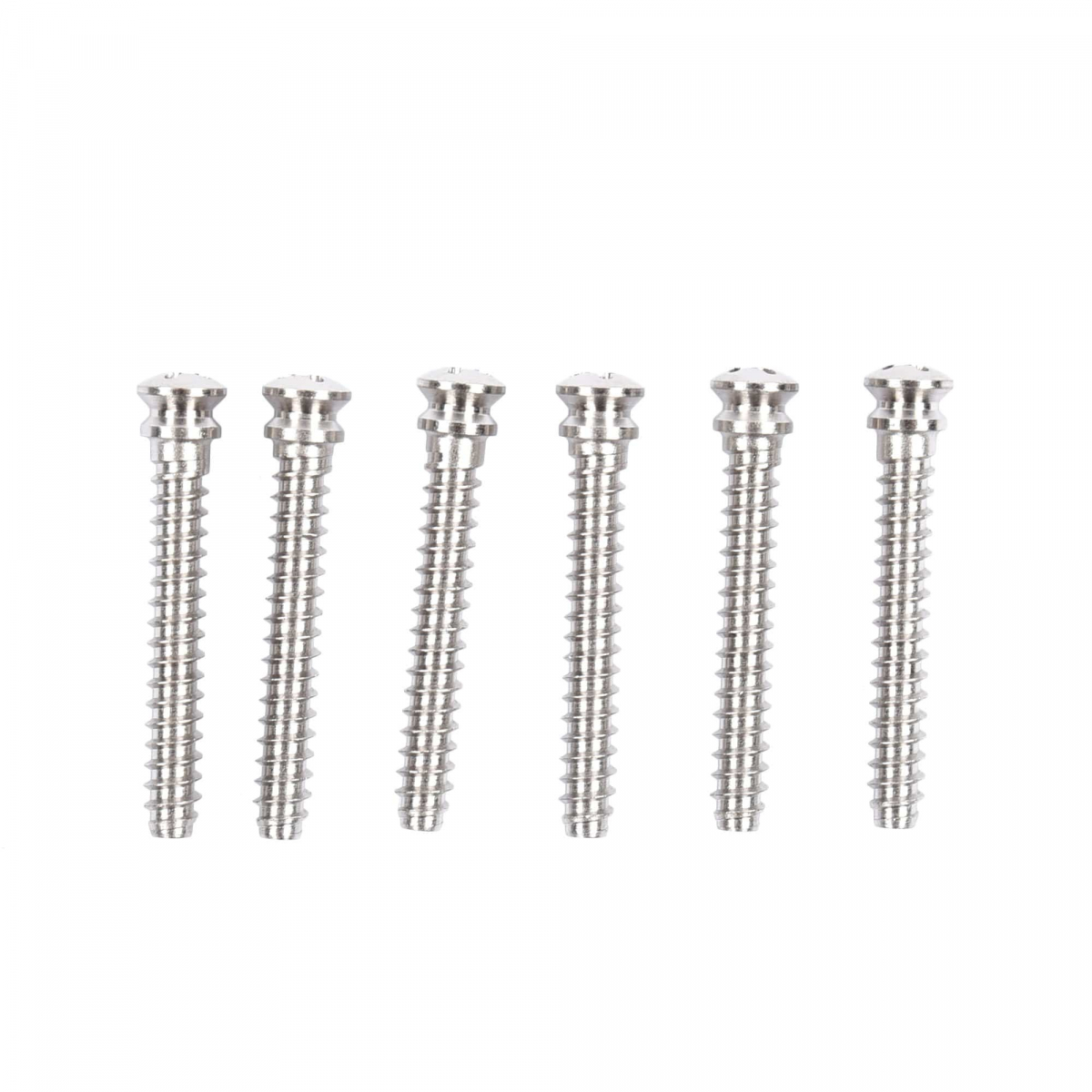

erikstring
por el 08/04/2022
#11 Puede que tenga que ver con los tornillos y el especial "avellanado" que tienen:
