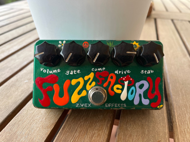

Hola,tengo un problema hice un fuzz factory pero tengo un problema cuando conecto con un sistema inalambrico exactamente https://www.thomann.de/es/sennheiser_freeport_instrument_set.htm
No funciona para nada bien, parece como si hubiera interferencias XD. ¿Que puedo hacer?

Tengo el mismo problema, conseguiste solucionarlo??

Tengo el fuzz factory y sólo me suena bien cuando está en primer lugar de la cadena, al usar inalámbrico no puedo usarlo, una pena ya que cuando suena suena brutal!!! Seguiré buscando info sobre el tema...

Yo al final lo solucioné integrando el pedal en la guitarra. Funciona perfectamente y lo manejo desde la guitarra.
Y en cuanto a la pila, como no quería hacerle ningun agujero al cuerpo de la guitarta, lo que hice fue sacar el cable por atrás, y tengo la caja de la pila dentro de un pequeño bolsito enganchado con velcro a la correa. Y activo y desactivo la corriente cuando lo necesite
Va de fábula
