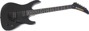

Ese es el problema, queria construirme una guitarra, con unas ideas que tuve, pero lo primero que me hiciera falta serian los planos, pero no se donde encontrarlos, tenia pensado en construirme una Kramer, classica ca8b82231ebb65b4405927fd4a1c4-235872.jpg, con dos humbuckers, en vez de 1 y con el circuito de una gibson de 2 humbuckers( osea, con el toggle switch, y los 4 pontenciometros), pero como ya dicho, no tengo ni idea, de donde sacar los planos.

Antes de empezar decirte que el minimo para construirte tu propia guitarra es de 600 eur. y la satisfaccion de construirtela, no tengo ningun problema en ayudarte en cualquier punto de la construccion solo que preferiria preguntas concretas mas que por ejemplo que herramientas necesito ya que la lista varia dependiendo de cada uno.
Para empezar cuando yo no dispongo de los planos busco una foto de la guitarra, la amplio con el paint a medida real y la imprimo, pego las hojas din a4 y las recorto.

El problema, es que no se exactamente los tamanios de una kramer, pero veo que tienes una kramer(o una variante de ella) en tu foto.
Fotos?Aqui tengo una foto que es de una Kramer Pacer FT-202S , es casi como la quiero yo, solo que yo la quiero con el circuito de una Gibson les paul, osea cada pastilla con su pontenciometro, y con toggle switch
http://img3.musiciansfriend.com/dbase/pics/products/3/9/7/532397.jpg
Pero ahora no se cual es el tamanio real

El problema de la foto que tienes es que no es de frente, si consigues una foto de frente amplias el tamaño y comparas el tamaño de la pastillas de la foto con una guitarra real que te sirva de referencia.
Si la guitarra que tengo en teoria es una kramer pero un poco especial, es el mastil de kramer con cuerpo de strato segun diseño original de EVH.
