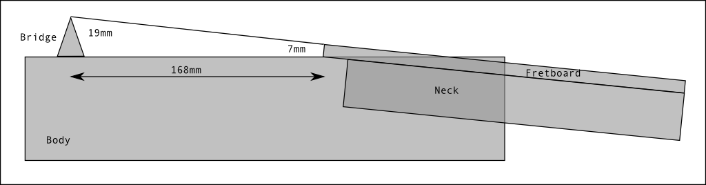

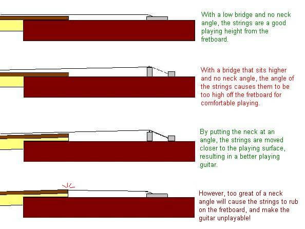

hola antes que nada tremendo lo tuyo, me sirvió para poner un par de cosas en claro.aun asi tengo una consulta.
el modelo de guitarra que estoy haciendo le voy aponer un puente Tun-o-matic.
¿Le tengo que dar el angulo al mástil tipo les paul ( si es asi cuanto seria) o lo puedo resolver dandole menos profundidad al mástil( o sea dejando afuera la altura del puente) .?
si me podría aclarar eso te lo agradecería desde ya muchas gracias
saxocaster
por el 07/10/2013
Yo te recomiendo que le des angulo al mástil.
Lo de darle menos profundidad al pocket del mástil no lo termino de ver, para eso rutearia donde va apoyado el puente y rebajaba esa zona los mm necesarios para compensar la altura extra del puente, pero vamos, que yo le daba inclinación como una Les Paul/PRS
Ahora mismo no recuerdo exactamente, habría que repasar los planos, pero creo que eran sobre los 4 grados de inclinación.
A ver si esta imagen te ayuda
Espero haber sido de ayuda!
