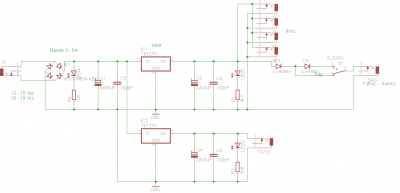

En el esquema , en la entrada hay un puente de diodos en vez de un diodo para prevenir inversion de polaridad.
Esto permite usar un alimentador con cualquier polaridad en continua o alterna, siempre y cuando la tension este en los margenes tolerables indicados en el esquema. Se pueden usar valores mas altos, pero lo que ocurriria es que se sobrecargaria inecesariamente al regulador (78xx).
Recordemos que los 78xx necesitan una tension 3Vcc en la entrada superior a la tension de salida, con lo cual, al tener una salida de 12Vcc, tendriamos que alimentarlo en 15,6Vcc ( para compensar la caida de tension del diodo de paso del puente de diodos ) o con unos 13 - 15Vac (rectificados unos 13 x raiz de 2 o 15 x raiz de 2 Vcc sin carga), con lo que preferiblemente es mejor alimentar el circuito con una tension continua por comodidad, por no sobrecargar los reguladores, y porque son mas comunes los alimentadores en Vcc, siempre podriamos usar un alimentador de un portatil, una impresora...... que pueden tener valores de 15 -16Vcc y serian perfectos aunque sean conmutados (alejadlo de cualquier cable o aparato de audio por si acaso ).
El alimentador debiera poder entregar una intensidad minima de unos 2A ( ideal 3-4A ), y a ser posible que no sea conmutado, para poder sacar unos 800mA a 9Vcc y otros tantos a 12Vcc, y aguantar el pico de intensidad si hubiera un cortocircuito en cualquier lado del circuito en las tomas de salida ( 2,5A en cortocircuito ).
No hace falta que sea estabilizado, es mas, lo ideal seria que no lo fuera (aparte que es mas barato).
Ahi vemos el amplio abanico de alimentadores que podriamos usar para este circuito.
A continuacion del circuito esta el tipico led, que nos indica que recibe alimentacion, para saber si esta conectado y le llega tension.......
Luego empezamos por la etapa de filtro, aqui he puesto un condensador de 4700uF, pero si en la caja donde lo vayamos a poner hay mas sitio, yo pondria uno de 6800uF o mejor aun uno de 10000uF, o una combinacion de condensadores en paralelo, pero como aqui vamos a meterlo en una caja pequeña.... 4700uF es el que mejor cabe.
Siguiendo a este, hay un condensador de poliester de 100nF, para filtrar el rizado de alterna ( HUM ), tanto de la tension de entrada, como de la inducida por un transformador si lo hubiera cerca.
Entramos en el regulador..... circuito tipico.
La salida del regulador de 9Vcc se reparte entre los 4 conectores de alimentacion y la toma de SAG ( nombre cojido por los pelos, ya que SAG es mas la definicion de la compresion que da una fuente de alimentacion de un ampli valvulero cuando se infradimensiona adrede para que comprima el sonido).
Esta toma simula una pila desgastada, que afecta al sonido de los OD y FUZZ, y de que manera, los hace que suenen mas "rotos" por decirlo de alguna forma ( afecta a la polarizacion de los efectos ).
Se puede conmutar en dos posiciones : 8,4Vcc y 7,8Vcc , simulando una pila gastada y otra muy gastada , a elegir segun se comporte el efecto que conectemos ahi y nuestras preferencias.
La toma de 12Vcc ... igual que la de 9Vcc pero sin el SAG.
Cada tension de salida tiene su propio led para indicar si hay un corto en los aparatos conectados ahi.
Ni que decir que si vemos que al conectar una aparato , se nos apaga el led, significa que hay un corto que hay que buscar y solucionar.
Lo siguiente a los reguladores es otra etapa de filtrado, compuesta por un electrolitico y un poliester para filtrar la salida del regulador.
En el esquema he puesto 2200uF, pero en la practica, los he sustituido por 4700uF igual que los otros.
Ocupan igual que el de despues de diodos, y por precio no sera.... cuestan una miseria ( los estandar de la casa de electronica ) , a no ser que se pongan Panasonic o Nichicon, que son mejores. Asi de paso simplificamos la lista de componentes.
Y ya esta explicado a grandes rasgos el circuito.
Recordad que las salidas de alimentacion son de pin central de 2,1mm, el estandar en efectos, y ya tienen la polaridad adecuada para ellos ( positivo en exterior y negativo en tip o punta ).
Una cosa que cada uno puede modificar es la resistencia de los led, para que iluminen lo mismo todos , ya que los hay que se iluminan mas o menos con la misma tension de alimentacion.
Por favor, no los pongais de alta luminosidad a no ser que querais un efecto de luces por debajo de la pedalera :L:

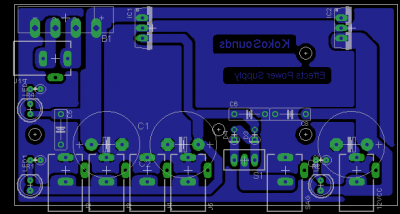

Os pongo el dibujo de la PCB con componentes para que vayais viendolo, lo explicare mas tarde, ya que tiene muchos detalles que explicar.
Saludos y .... preguntad si os hace falta!

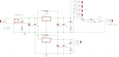

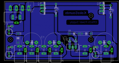

Un consejo: Poniendo capacidades tan altas después de los reguladores, se hace indispensable protegerlos contra las corrientes inversas que pueden darse cuando, con la fuente apagada y sin carga en la salida, la tensión en C1 caiga por debajo de la que haya presente en C2 ó C4. La forma más sencilla es con un un diodo rectificador, tipo 1N400x o similar, entre la entrada y la salida de los reguladores. El cátodo a la entrada y el ánodo a la salida.
pepe12
por el 07/07/2015
Si, tienes razon.
Como he quitado componentes.. me pase con los recortes.
De todas formas al tener los led, se descargan rapido.
pepe12
por el 07/07/2015
Corregidos!
