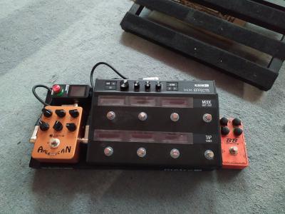

Hola!! Tengo una Line 6 HX effects y queria saber si algun usuario del foro la usa con fuente de alimentación y que fuente usa.
Ahora mismo la llevo con el alimentador que incluye la propia pedalera, pero me gustaria usar fuente para alimentar todo junto.
Estoy usando lo siguiente:
Line 6 HX effects
Mooer radar (este va a 12V)
Joyo American sound
Xotic BB Preamp
A veces añado un ernie ball wha
Lo tengo en una pedaltrain metro, la cual es muy baja por lo que nose si cualquier fuente entraria debajo, o me tendria que ir a por algo estilo cioks que son pequeñas.
Adjunto foto
Muchas gracias

Yo para la HX Stomp tengo una Truetone CS12, pero es un troncho, pero tienes la CS6 tiene un perfil más delgado. Habría que echar cuentas, pero con un total de 1600mA que da, y contando con que la Effects consume alrededor de 1000mA, te quedarían 600mA para alimentar al resto. Yo creo que te da, porque salvo el Radar que según el manual consume 300mA, el resto tienen muy poca demanda.

#2 hola compañero! Muchas gracias por la respuesta, si estuve mirando la CS6 pero la salida de 12V da solo 200mA y necesitaria 300mA para el radar.
Habia visto en videos que con la ciocks DC7 linkando 2 salidas podia alimentar la HX effects. Creo entender que cualquiera de las salidas la puedo poner a 12V y da 500mA por lo que me serviría.
1 salida a 12V para el radar
2 salidas para el HX effects
1 salida para el joyo
1 salida para el bb preamp
1 salida para el wha wha
Aun me quedaria libre 1 salida y veo que tiene USB entiendo que des de ahi podria alimentar el inalámbrico line 6 G10.
Algun compañero conoce alguna alternativa mas economica a la cioks DC7 que me pueda funcionar para lo mencionado antes?

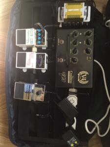

Disculpad que me incorpore pero tengo una duda respeto a la alimentación con una fuente. Los mA que ofrece se dividen entre todos los pedales o solo entre los que estan encendidos. Por ejemplo, si tengo conectado el afinador pero no está encendido, ¿estará consumiendo amperaje?

Los pedales normalmente estan encendidos y consumen siempre que esten conectados. Cuando le das al pulsador solo hacer bypass, pero siguen consumiendo.
Aun asi, algunos pedales digitales consumen mas cuando estas tocando y pueden consumir menos cuando no se utilizan o estan en bypass, pero por lo general deberias considerar el amperaje total, esten o no activados.
Otra cosa es que algunos pedales, sobretodo digitales, necesitan mas corriente en el momento de arrancar, y despues van bien con menos. Por eso a veces aunque te diga que necesitan 500mA, con 300mA estan felices. Es cuestion de probar.

Muchas gracias lutop. Me ha servido mucho tu aclaramiento. Todavía me faltan un par de pedales para acabar la pedalera y entonces miraré que hago.
