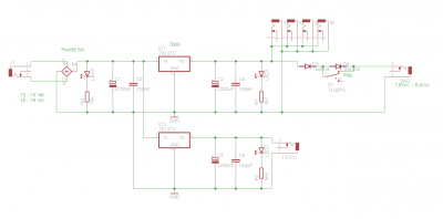

Por cierto , tengo un diseño de fuente casi terminado, avisare cuando lo postee.

pepe12
por el 27/05/2015
Pongo aqui el esquema, pero creo que abrire un nuevo post
Se admiten sugerencias y explicaciones.

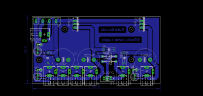

El diseño de placa esta hecho para meterlo en una caja de aluminio de la de hacer pedales.
Ya explicare en el otro post que criterios he seguido para el diseño.

Sentencia4
Muchas gracias compañero.
Corrígeme si algo no he entendido bien.
Por lo que veo el J1 sería la salida del transformador de entre 12 y 15 volts.
Tras los condensadores de filtrado, el IC1 es el regulador de 9v y el IC2 el de 12v. Las salidas de 9 y 12 están claras también.
Lo único que no pillo es lo del SAG, ¿que es? ¿para que vale?
pepe12
por el 28/05/2015
J1 es la entrada, como bien dices.
Lo de los reguladores ... esque no esta el 7809 en las librerias.
El sag ???? descubrelo tu mismo conectando un fuzz o un od en esa toma o en una de 9v y veras la diferencia.
Jejejejjeje
Sentencia4
Me vas a obligar a hacer el circuito, je je. Esta bien, pensaba hacerlo de todas formas, ya contaré.
pepe12
por el 28/05/2015
Prueba con una fuente de 9v a ponerle un diodo en serie con el positivo para probar lo del sag.
Un 1n 400x cualquiera sirve.
Añado foto del fotolito, falga la redudundancia
pepe12
por el 10/06/2015
HE CORREGIDO EL ESQUEMA; NO LO MONTEIS!!!!!!!!
No pasa nada, pero lo he mejorao, abrire post nuevo en breve.
