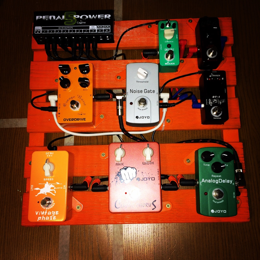

Aqui tienes mi pedalera. Hay varios pedales de high gain (Mooer Rage Machine por ejemplo) y como te digo, cero ruidos. Bueno, mete ruido el pedal afinador, pero porque es muy barato jajajaa, pero sin el pedal afinador activo, silencio :)

no te creas, es posible que no sea por el afinador, las fuentes baratas no son muy fiables, yo he tenido muchisimos pedales y siempre el ruido viene por culpa de las fuentes, al igual que las chupadas de tono vienen por culpa de usar malos jack y malos cables, eso no falla jeje, por cierto, esta guapa esa pedalboard que te has hecho, el unico fallo es que te has centrado mucho en tener pedales truebypass y has descuidado la calidad de los cables que estas usando para los puentes.

Ya tio, pero si activo el afinador, ruido, si lo apago, aunque tenga los otros pedales encendidos, silencio... no se, me da que es el afinador jajaajaja

#21 Entonces es el afinador. Apagado al ser true bypass es logico que no de ningun problema. Al activarlo supongo que sera como la mayoria de afinadores, que te mutean/silencian el sonido de la guitarra y esto lo hara con peor o mejor metodo.
Si es muy cantoso en los conciertos, quizas el activar la puerta de ruido a la vez que el afinador ayude un poco a camuflarlo, aunque no siempre las noise gate son efectivas con este tipo de ruidos.

es es facil de saber, si quieres saber si el culpable es la fuente o el pedal quitale la alimentacion y metele una pila de 9v, luego lo conectas justo en el mismo sitio que lo tenias y prueba activar/desactivar, si con pilas te sigue metiendo ruido esta claro que es el afinador, pero si no te mete ruido con pila ya sabes quien es el culpable, o lo uno o lo otro jeje. :brindis:
