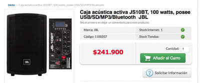

Hola, aqui mi aporte:
Tengo una JBL que pesa muy poco, suena muy duro y la calidad del sonido es muy buena. Dejo una imagen para que vean las entradas y salidas que tiene, y el precio en una tienda online. (habra que hacer la conversion a la moneda de cada quien, nada del otro mundo) Yo recomiendo ampliamente esta JBL.

ok muchas gracias por el aporte ese jbl tiene buena pinta
