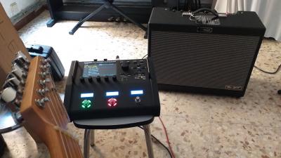

#1064 Si quieres quitarte peso no le haces un favor a tu espalda usando el FM3 con etapa y pantalla real, seguirías en el mismo modus operandi que con tu equipo a válvulas, la opción monitor/ampli FRFR gana puntos en ese aspecto, mírate el Fender tone master FR-12 que suena de fábula en general con cualquier emulador y en particular con el FM3, uso uno con mi FM3 y hacen un tándem brutal, pásate por el hilo si quieres mas info y opiniones sobre el cacharro:
https://www.guitarristas.info/foros/fender-tone-master-fr-12/337560
Respecto a la fuente de alimentación del FM3 la lleva interna, con un cable de alimentación como el de una torre de ordenador o la mayoría de aparatos electricos te valdrá, por el voltaje no te preocupes que fractal monta en sus aparatos fuentes autoconmutables, las puedes conectar a 110v o 220v sin problema.

1.- A mi me suena bien de las dos maneras, ya depende de tus necesidades. En tu caso, si dices que tienes temas de espalda, pues no le veo sentido a llevar una pantalla y una etapa. Si te gusta el sonido a disco, usa un FRFR (Fender Tone Master tengo yo también y es el que mejor me ha funcionado), si te gusta el sonido a ampli detrás empujando, no tendrás mas remedio que llevar pantalla.
2.-La Fryette a valvulas va de sobra pero yo uso una Harley Benton GPA-100 y tapa al batería de sobra y es más portatil. Tengo esa, más baratita porque uso poco el sistema pantalla y etapa y para usarlo de vez en cuando me pille una etapa baratita y portatil.
3.-Como te han dicho, el Fractal lleva el cable de corriente de un ordenador y punto y la tensión da igual, funciona tanto a 220 como a 120, está bien pensado si viajas por ahí con el cacharro al extranjero.
