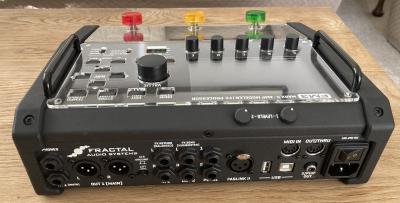

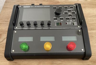

solomon_kane
por el 05/03/2025
Hola
Buscando la forma de proteger mi FM3 di con esta empresa:
https://www.acrilicospedaleras.com/tienda/p/protector-acrlico-fractal-fm3
Es una empresa española y tuve la suerte de conocer personalmente a Ángel que me atendió de forma espectacular.
Que quede claro que no tengo ninguna comisión ni interés personal mas allá de mostrar algo que me ha parecido muy útil y lo comparto en el foro por si a alguien le pudiera interesar.
Dejo unas fotos para que veáis como ha quedado.
Un saludo.
