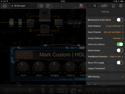

hcxel,Andres hay algun setting que se le tenga que mover al ipad,BiasFx o el Apogee Jam?anoche conecte el Apogee Jam a mis monitores M-Audio BXA y no me gusto mucho el sonido,senti el sonido como muy digital sin cuerpo,en el ipad escogi la opcion de monitores en vez de headphones.
Andrés
por el 01/06/2017
#916
Ahi adjunte una foto de como tengo seteado los settings en la aplicacion, y en el apogee simplemente tienes que tocar y regular la rueda del gain hasta que quede de la manera mas óptima, lo ideal según lo que tengo entendido es que cuando toques muy fuerte un acorde, el led debe hacer un clip en el que se pone de color rojo pero inmediatamente tiene que volver a estar de color verde, si tocas un acorde y el led se queda de color rojo en todo momento se te va a saturar la señal, y si tocas muy fuerte y en todo momento está de color verde aun le puedes dar mas ganancia a la interfaz.
Por lo menos regulado asi a mi me da buenos resultados y no tengo nada de feedback.
Saludos!

Y se me olvido mencionar que el volumen del ipad debes ponerlo al máximo y luego bajarle 2, es decir, tienes que ajustarlo en volumen 14 del máximo que es 16 que permite el ipad, esto según positive grid es la manera mas eficiente de utilizar el software.
