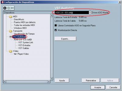

Pies he probado él bias con un focusrite y observó un poco de lag que se
Me hace molesto tocar con el. Es eso
Normal?
Luke
por el 24/02/2017
#890
Como tienes el buffer de tu audio card?
hcxel
por el 24/02/2017
#890 El buffer es muy importante para sacar buenos tiempos ...
Yo cogi una para tocar con el bias viniendo de una buena experiencia con una Pro 40...pero la devolví en 2 dias....no me gusto nada su respuesta y ruido de fondo...
Como ya he comentado en varias ocasiones....con Apogge de maravilla en todos los sentidos....calidad y un desempeño excelente. ..

Jose Mari, ademas de lo que comentan Luke y hcxel, comprueba la configuración de audio del DAW. Mira que driver tienes seleccionado, que no sea el de la tarjeta interna del ordenador, ni asio ni nada, que sea el de Focusrite. Yo tengo una 2i2 y no tengo ningún problema, pero si que me pasó algo parecido a lo que comentas al principio y haciendo lo que te digo se solucionó. Te adjunto una imagen de donde es lo que te digo en Cubase. Me imagino que en otros daw será parecido.
