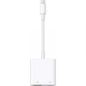

guitarra--->> jam apogee -->> hub USB
pedalera FBV Shortboard MKII Line6--->> hub USB
...y del hub USB un cable al (Adaptador conector Lightning USB 3 para cámaras apple) y enchufado al ipad, el hub USB está alimentado por un adaptador de corriente.
El audio:un cable estéreo salida de auriculares a monitores o equipo hifi,en mi caso al aux in del Line6 ampli75 y suena fenomenal.
La característica de éste adaptador es que puedes alimentar el ipad a la vez,ya que lleva otro puerto para conectar el adaptador de corriente.

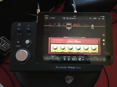

Finalmente me compre y me llego el pack de Thomann del Focusrite itrack dock con el micro y los auriculares.
He de decir que el itrack dock sirve para el iPad Air, el mini y el iPhone sin problema,...y sin ruidos ni latencias,...
Por el precio que tiene me ha parecido un lujo,...
