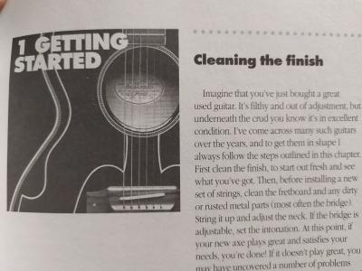

Tu también Gaspar? 😰 Me siento muy mal, engañado y aturdido .......... hace muchos años ya, compré este libro que veis .......
index.php?controller=forum&action=view_attachment&attachment_id=162704
Pues me da por consultarlo y, cosas del destino! El primer capítulo es acerca de la limpieza!
index.php?controller=forum&action=view_attachment&attachment_id=162705
No salgo aún de mi asombro cuando, Dios mío, me encuentro tal aberración! el autor del libro recomienda la gasolina de mechero para limpiar las guitarras!
index.php?controller=forum&action=view_attachment&attachment_id=162706
