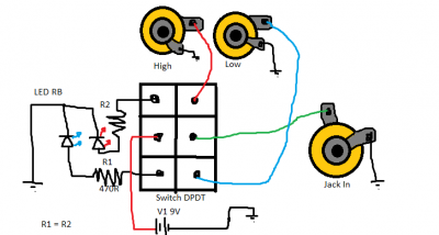

Hice este circuito rápido, en esencia lo pensé como un pedal, pero valdría lo mismo integrarlo en el ampli, pero tendríamos que anular ambas entradas y sustituir por un único jack, que lo veo medio engorroso, por eso pensé mejor en un pedal, aunque en lugar de usar un solo cable (o dos para el caso de un pedal) aquí tendrás que utilizar tres.
Se puede prescindir del LED RB, y se utilizaría un switch SPDT

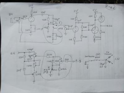

La verdad es que es un misterio, en el foro tampoco aclaran nada. Lo que es casi seguro que la modificación implica usar un relé que debe ir a continua, Tengo un libro que salen esquemas de como modificarlo, pero no sé hasta que punto se puede hacer de forma reversible.
acamm
por el 23/03/2022
La modificación que comentaba es la siguiente. No sé en uno de estos de 20 W donde hay sitio para montarlo y es diferente de la que sale en el vídeo, pues no añade ningún potenciómetro. Lo que sí hay es una atenuación del modo lead para que se iguale el volumen con el del clean.

phakkito
por el 23/03/2022
#9
ese esquema seria correcto, salvo los calculos de salida, la derivacion a masa con la resistencia de 100k etc...
y lo mejor usar dos reles, usando un rele, para el cambio de canal y otro para la conexion de la salida del tonestack...
por problemas de induccion, puede general ruidos y realimentaciones... les pasa a los marshall dl...
pero la idea es buena base para probarlo.
un saludo.
acamm
por el 23/03/2022
#11 Sí, esa resistencia de 100K en paralelo con el pote de volumen creo que podría ser del doble. Tal vez lo mejor sería encontrar el valor adecuado utilizando un pote de 500K y probar hasta encontrar el valor. La otra resistencia de 100K en el cursor del volumen dice (O'Coñor) que permite mantener el "tono" en todo el recorrido del volumen.
